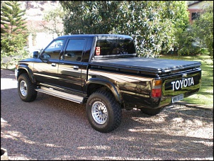

    Pessoal...to fazendo uma hilux 2001 depois que olhei uma aqui no forum...sera que fica boa na trilha??? vou postar uma foto dela... a primeira e a minha inspiraçao...e a outra e a minha...

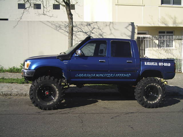

    acho que ficou muito schow...e uma azul ... que me de licença o proprietario dela...quem sera??
    mas vou usa-la como base para fazer a minha...

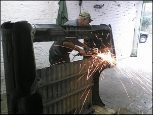

    comecei tirando o carpete de dentro...
    ja mandei encurtar a minha caçamba.. to tirando 30cm dela...e uns 10cm da ponta do chassi na parte de traz.;;;segue fotsos
    hoje coloquei calços na carroceria ...usei os dela e aumentei mais 7cm...
    ficou bastante alta...
    ate que deu pouco serviço...somente cuidei bastante de fios e manqueiras...que ficam bastente esticadas....
    aumentei o suporte do parachoque dianteiro...aumentei a barra da coluna de direçao...e as demais mangueiras com um pouco de estica aqui e aumenta ali deram certo...
    agora basta terminar a caçamba...colocar o guincho...erguer um pouco mais a barra de torçao...colocar jumelos revolver na trazeira...
    colocar pneus 33 godlokos resolados..um snorkel.....
