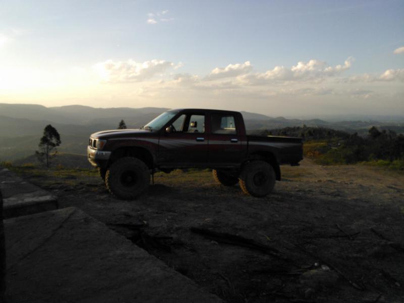

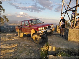

    O entre eixos é o mesmo, não precisa modificar nada na caçamba pois ela já é alta original e se levantar ela umas 3'' é quase impossível pegar em alguma coisa. Agora é obrigatório que troque o pára-choque traseiro por um mais alto e perto da lata, só isso já ajuda muito.
    Essa é a hilux do meu pai com lift de 3'' na suspensão e pneu 33''

    Show de bola a Hilux hein !!!
    Esse lift de 3" na suspensao foi feito como?
    Ela original ja é SPOA certo? voce aumentou mais a susp modificando os jumelos?

    Na frente foi arqueamento e jumelo maior, atrás foi calço.
    Já é SPOAda de fábrica sim
