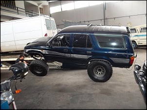

    O tópico anda meio parado, então vamos atualizar... Bom, desde que concluí o "SAS" na dianteira, as obras da SW ficaram meio paradas. Ano passado, por conta de algumas mudanças de prioridade, também não consegui mexer...
    Finalmente, como promessa de ano novo, as obras retomaram, e pela suspensão traseira... Hoje fiz o primeiro teste do "swap" pros feixes de mola. Ainda há algumas coisinhas prá acertar, mas o resultado já dá prá ver que promete...
    Hilux de Trilha-sam_0114.jpgHilux de Trilha-sam_0115.jpgHilux de Trilha-sam_0116.jpgHilux de Trilha-sam_0119.jpgHilux de Trilha-sam_0122.jpg

    Citação Postado originalmente por Renato Camargo Ver Post
    Lindíssima, descreva esse up-grade por favor, fiquei muito curioso.
    Olá Renato,
    essa fórmula é muito usada pelos americanos. Resumindo, é trocar o eixo dianteiro pelo rígido das picapes japas, e utilizar feixes de mola na frente e atrás... Resumidamente, é claro...
    Depois coloco mais fotos e detalhes das mudanças.
    Mas realmente o resultado ficou muito bom, principalmente quando à dirigibilidade. Claro que em questão de conforto e maciez, já não é mais uma SW4, mas ela ficou extremamente dócil de dirigir.
    [ ]s
    Henrique Pitão

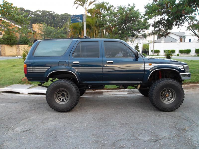

    Citação Postado originalmente por Pitão Ver Post
    Olá Renato,
    [ ]s

    Olá Marcelo,
    vai aí um breve resumo das modificações, certamente esquecerei algum detalhe...
    Base:
    Hilux SW4 93 2.8 TD
    Rodas Mangels Daytona 15x8 (-25)
    Pneus Maxxis Trepador 35"
    Dianteira:
    Eixo Rígido Toyota 8"
    Munhões e Hi-steer c/ Seis Parafusos "Six Shooter"
    Homocinéticas Cromo Molibdênio
    Barras de Direção "Crossover"
    Terminais de Direção FJ80
    Pitman
    Coroa e Pinhão 4.88 (4 cyl)
    Kit para Feixe de Molas
    Amortecedores Rancho 10"
    Espaçadores de Roda 1,25" em Alumínio
    Feixes de Mola Picape Nissan (1200 mm)
    Traseira:
    Eixo Toyota 8"
    Coroa e Pinhão 4.88 (6 cyl)
    Jumelos Revolver Teraflex FJ80
    Feixe de Molas Ranger (1450 mm)
    Amortecedores Rancho XL 10"
    E mais algumas coisinhas que não me lembro agora.
    O "antes" e o "depois"...
