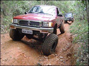

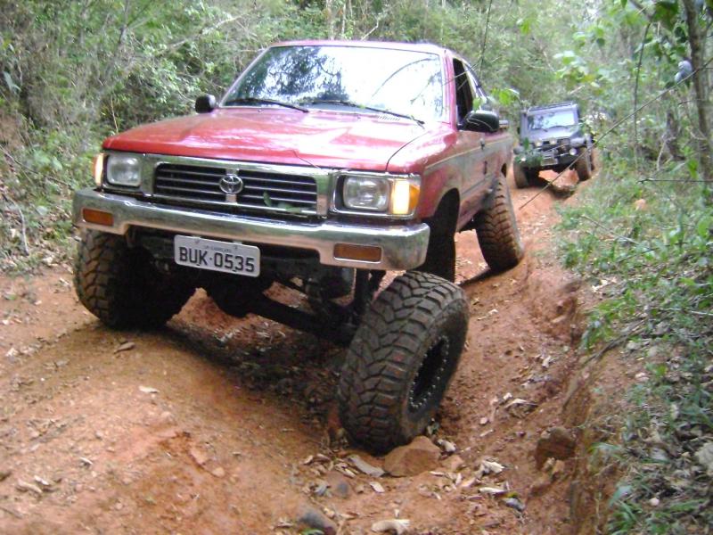

    Estou com uma japa cs...está com rodas 17 Tuff e pneus 315/70...só que os pneus estão pegando na carroceria e tbm forcando bastante o sistema de direção.
    Existe algum kit ou fabricante nacional de hi steer?
    Onde encontro jumelos revolver?
    [ ]"s

    Qual a tala e offset das rodas?
    Curiosidade, qual config de motor e diferencial pra empurrar a japa com esses pneus ?
    To pra fazer o up na minha, mas penso que o motor original não vai empurrar legal.

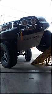

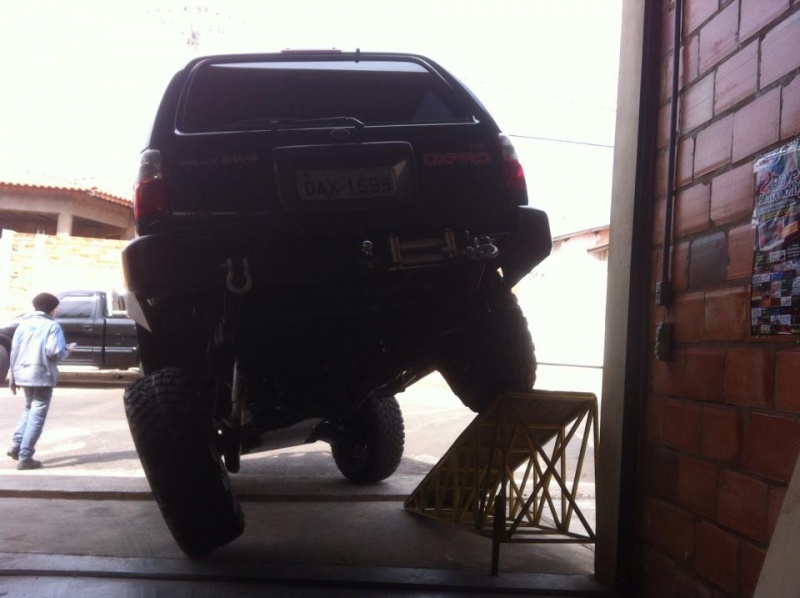

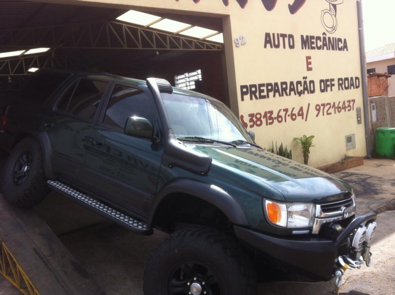

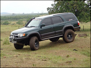

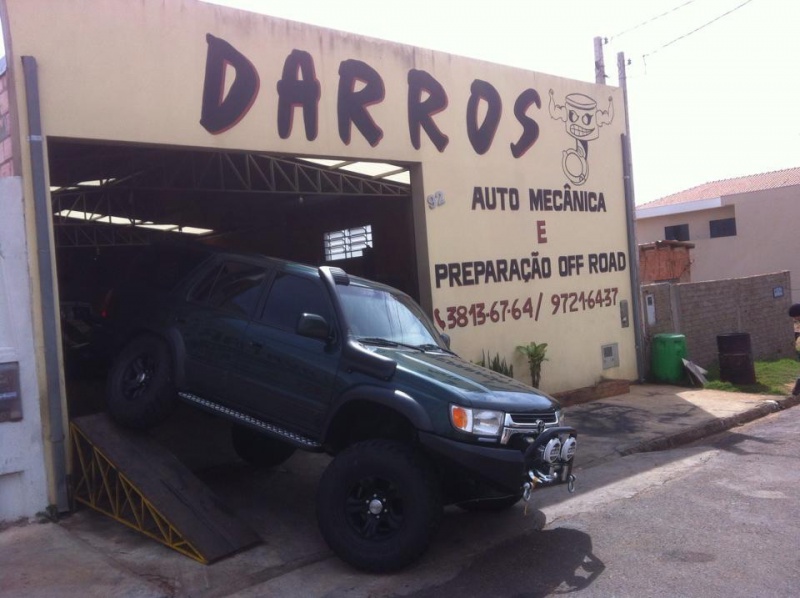

    coloquei os 315/75r16, que é o equivalente na medida metrica dos 35x12,5 r15, no meu caso é uma sw4 com IFS, trabalha bem menos que o rigido mas não tem deixado a desejar. para montar os pneus foi necessário espaçadores de 38mm, usei ARB, BLde 2" , mais suspensão de 3", cortar paralama por dentro da caixa de roda, e varios recortes nos alargadore de roda originais, mais uma levantada de 3cm no batente de fim de curso do eixo traseiro. quanto tempo vai durar vou descobrir com o tempo...Hilux de Trilha-image.jpgHilux de Trilha-image.jpgHilux de Trilha-image.jpgHilux de Trilha-image.jpgHilux de Trilha-image.jpgHilux de Trilha-image.jpgHilux de Trilha-image.jpgHilux de Trilha-image.jpg
