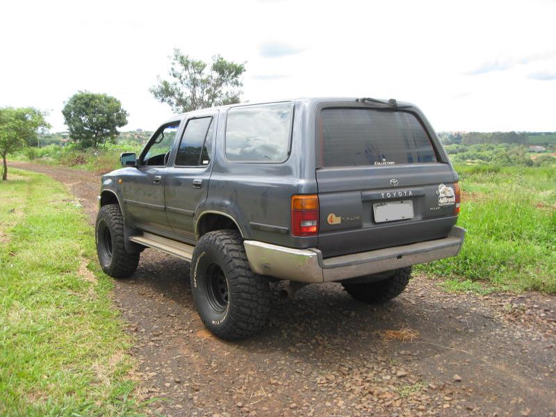

A minha é 93/94 DLX foi faturada em dezembro de 93...quando comprei, há 4 anos atras, veio com nota e tudo! A cor é cinza chumbo metálico, sendo mais escura que a sua e já veio sem as faixas laterais, mas tem ar quente sim...estranho a sua não ter...será que não está desligado? :pensativo:
Quanto ao bagageiro original nem fale...putz como eu queria que a minha tivesse...toda vez que vejo uma que tem fico babando...rsrsrs ...falando em babar, um dia vi uma no meu mecanico, igual as nossas(2.8 diesel) só que era completona, com tudo que a nossa tem + bagageiro + inclinometro/bussola/termometro....e... TETO SOLAR....coisa linda, o teto é gigante!!! Eu só tinha visto completa assim na versão V6 gasolina...

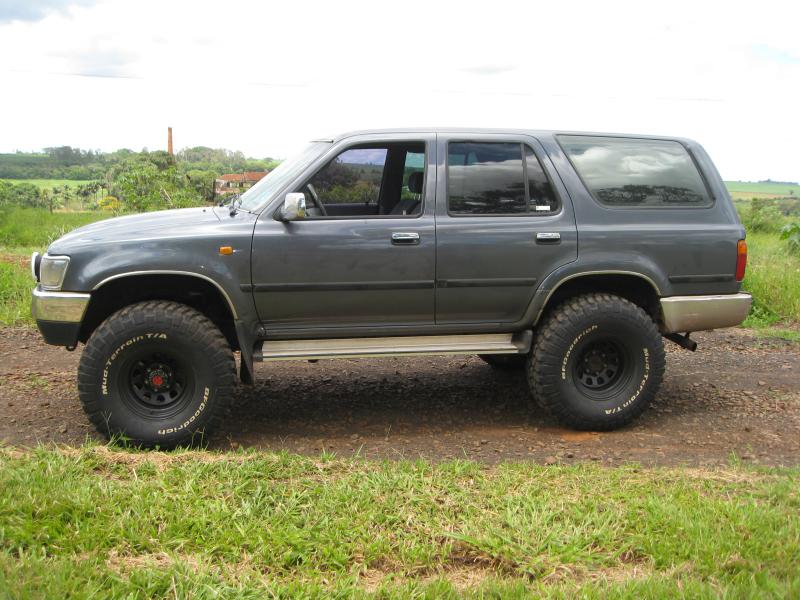

Valeu pelo tutorial, gostei muito de poder compartilhar da experiencia! A minha suspa está toda original, a unica coisa que fiz foi o BL de 2". Eu acredito que se vc fizer um BL de 1" + 1" nas molas deva dar certo sim...o problema é que teria de usar os mesmos espaçadores nos pivos da dianteira para nivelar o carro. Eu particularmente iria direto para 2" de BL, é um serviço/adaptação só e não se mexe na suspa, ou seja, o conforto continua igual e a estabilidade muda bem pouco por conta da altura, mas requer atenção como todo carro mais alto. Se for para mexer na suspa, só se for com kit...ou ironman ou procomp...são caros...mas acho que vale fazer uma poupancinha para investir neles!...eu pretendo um dia ter um kit desses...vai demorar mas eu chego lá! :mrgreen:
Ah! A relação tb é original, 41:9!

O BL de 1" parece que é mais simples, não tem que alongar as alavancas de câmbio, não mexe no radiador e nem na barra de direção. Já as nossas, se colocar calço na mola traseira, ou colocar uma mola mais longa, na frente da para apenas mexer na regulagem da barra de torção. O resultado é ganho de 2" mas o chassi sobe 1 e a carroceria mais 1. Ficaria mais ou menos a altura que a sua esta..............
Mas enfim, é um projeto para o futuro.
Guiga, ficou muito bacana a altura com o BL de 2",a minha intenção é fazer isso,só vou esperar para ver a altura que fica com as molas que encomendei,dizem que são 1" mais altas e como já tenho um calço de 1" colocado , vamos ver, também já tenho prontos os espaçadores dianteiros de 1", só esperando para fazer tudo de uma vez.
Decidi também que vou turbinar a minha, só dependo de vender uma "super" Honda JOB 150, o $$$ tá destinado para isso,quanto aos pneus, também acho que com os 33 fica mais bonita , como moro na fronteira,depois de tudo pronto vou ver se consigo os 33/10,5 por aqui,mas vai demorar,recem rodei 15 mil KM com os meus BF, no mais esperando o topico da tua maquina.Valeu
Guiga antes de colocar os 33 na sw4 dá uma testada c 32, pode ser q o 33 raspe na frente em alguma coisa, ou aproveita q vc colocou o tutorial pra instalção do BL 2" e cria um de 3" acho e tenho quase certeza q o 33 caberia c folga, no meu caso c BL 3" cabe até 35 c tranquilidade, abraço, mais um foto da viatura.
