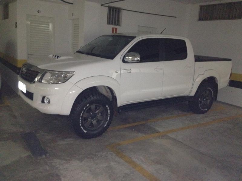

Teo, bonita sua SW. Diz uma coisa, tem intercooler ali no scoop? Poe uma fotinhos! E a segunda foto onde é? Parece Nazaré Paulista!
Fotos do Intercooler instalado.
https://lh5.googleusercontent.com/-O...ilux%25201.jpg
Bocal do óleo foi modificado e passado para traz, veja abaixo
https://lh6.googleusercontent.com/-y...ilux%25202.jpg
Caro Teo, parabéns pela instalação do Intercooler, é a mais "limpa" que já ví.
Voce teria detalhes de como foi feito a modificação da posição do bocal de óleo ? Foi trocado a tampa ? voce teria fotos internas do cput para ver como ficou a instalação do scoop ?
Obrigado e desculpe tantas perguntas mas é que acabei desistindo de intercoolar a minha SR5 2000 justamente por conta do bocal do óleo e da falta de sustentação do scoop visto que teria que cortar longarinas de sustentação do caput e ai ele ficaria desestruturado.
Marco Oswaldo
Oi Marco, obrigado!
A posição do bocal do óleo não foi trocada a tampa, é a mesma peça. está lá fechadinha, e foi aberto novo bocal.
Quanto a sustentação do capô, realmente tivemos que cortar algumas longarinas, mas não fragilizou muito, o serviço foi efetuado já há muito tempo (mais de 2 anos) e está perfeito. Sem trepidações, sem afundados, etc....
O local que foi cortado na verdade ganhou o scoop de fibra que tambem é muito resistente, e acho que uma coisa ajudou a outra.
Segue as fotos.
https://lh4.googleusercontent.com/-p...er%2520002.jpg
Aqui voce vê a tampa antiga por baixo do intercooler
https://lh4.googleusercontent.com/-X...er%2520003.jpg
Aqui o novo bocal (não tenho certeza, mas acho que foi adaptado do fusca.)
https://lh6.googleusercontent.com/-o...er%2520004.jpg

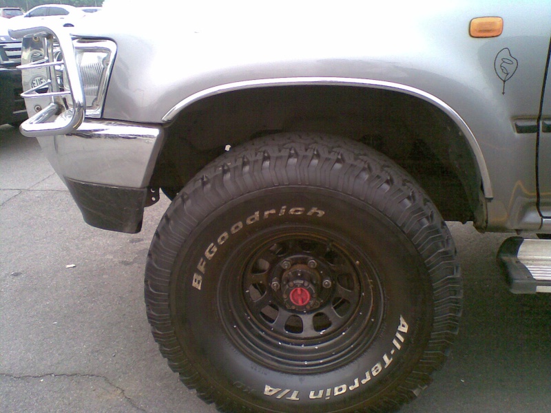

Agora, sim!
Depois de retirados os adesivos, lavada e encerada, ficou mais limpo o visual.
Dá para perceber também o alinhamento da traseira em relação à dianteira, depois da troca dos amortecedores.
As fotos são de celular, mas já dá para notar a melhora na criança.:mrgreen:

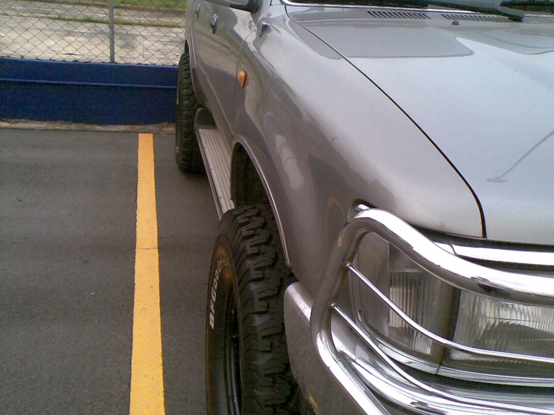

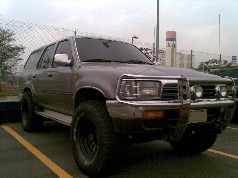

Teo, linda sua toy!
Podes postar mais fotos do parachoque dianteiro?
Quem fez ele pra você?
abraços

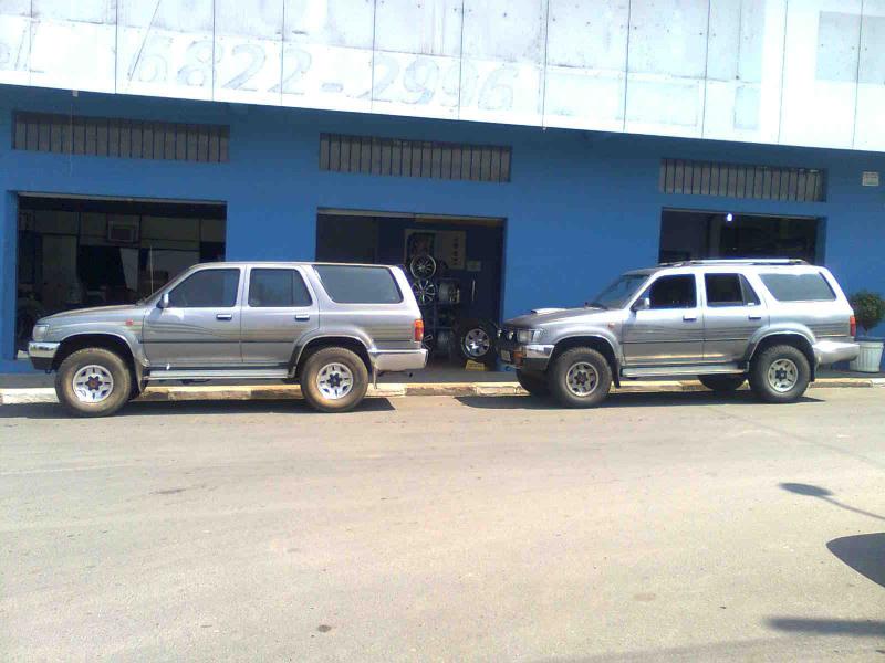

Encontro casual em frente a uma loja aqui perto do trampo. A minha é a de trás, a da frente é de um cara que comprou ela zero!! Lindona!!
Anexo 370827
Ficou fácil notar que a sua traseira é mais empinada:mrgreen:

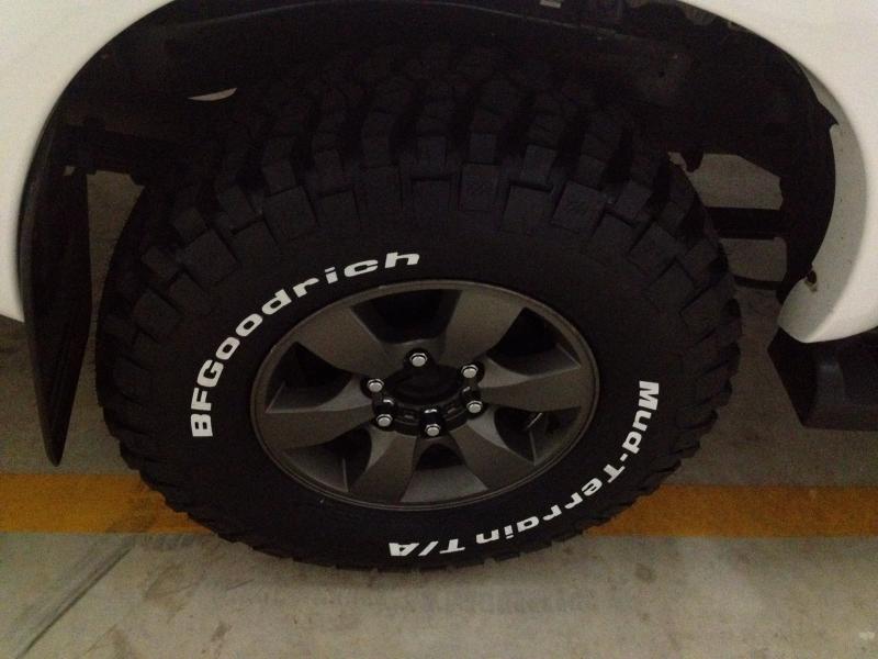

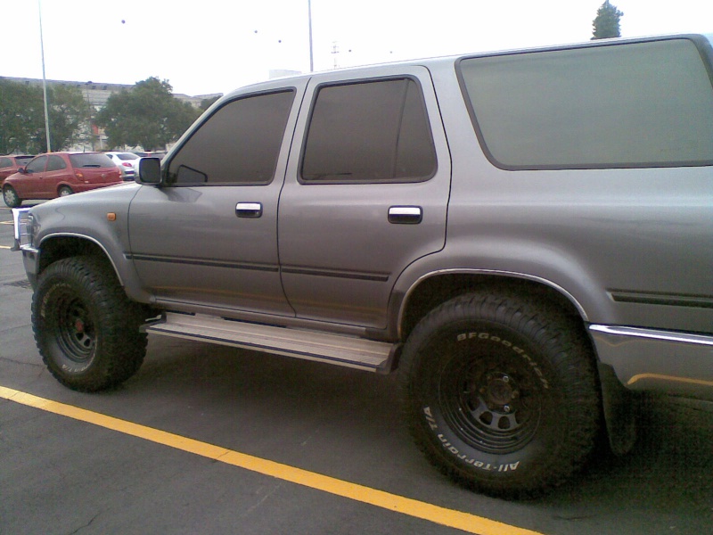

Novas chuteiras 4 Bfgoodrich mud km2 265/75/16.
Anexo 370888Anexo 370889Anexo 370890Anexo 370892
