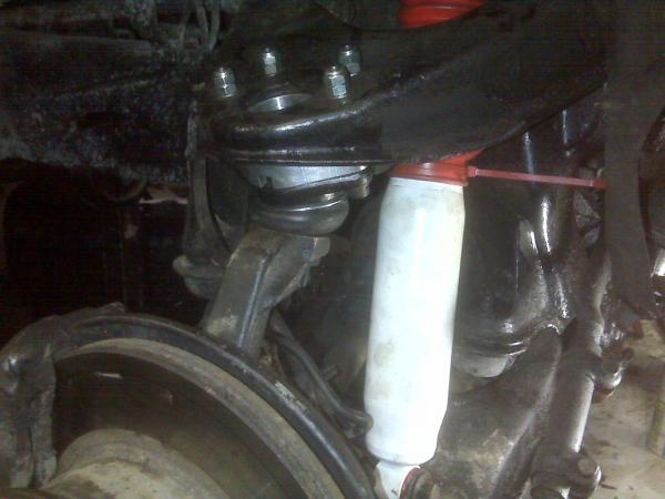

Eduardo, vo se meio chato em pergunta.. ahushausqsu como funciona os espaçadores na dianteira??
Anexo 400395Wagão, é só pegar um pivô superior velho e fazer um "tarugo" de ferro ou aluminio de 1 pol ou 1,5 com o mesmo desenho e colocar embaixo, não consegui colocar a foto, mas coloca BJ SPACER no google que tu tira a duvida
Fiz aqui em SVP, qualquer torneiro faz, é simples, aqui custou R$ 120 ele dando o material (ferro de 1 pol)
Eduardo, você consegue passar a medida destas molas ONE 901. Comprimento, espessura do fio e número de voltas. Para colocar ela é só tirar a original e por a elas, e trocar os amortecedores?
Valeu!!

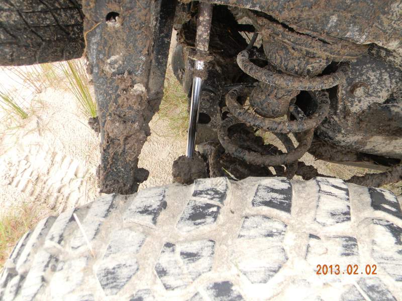

Anexo 400494Anexo 400495Anexo 400496Ezahn, peguei as medidas no site da S.O.B,
diametro 16 mm
alt esquerda 395 mm
alt direita 385 mm
num de voltas 6,3
Ainda estou usando os amortecedores originais, mas fiz um "alongador" de 4 pol e na barra panhard também fiz um suporte para ela ficar reta
