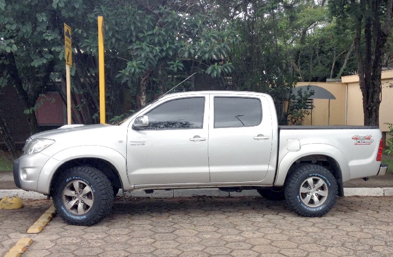

Segue fotos da minha Hilux SRV, 2014/2014, segundo dono, 81.000km, lacrada.

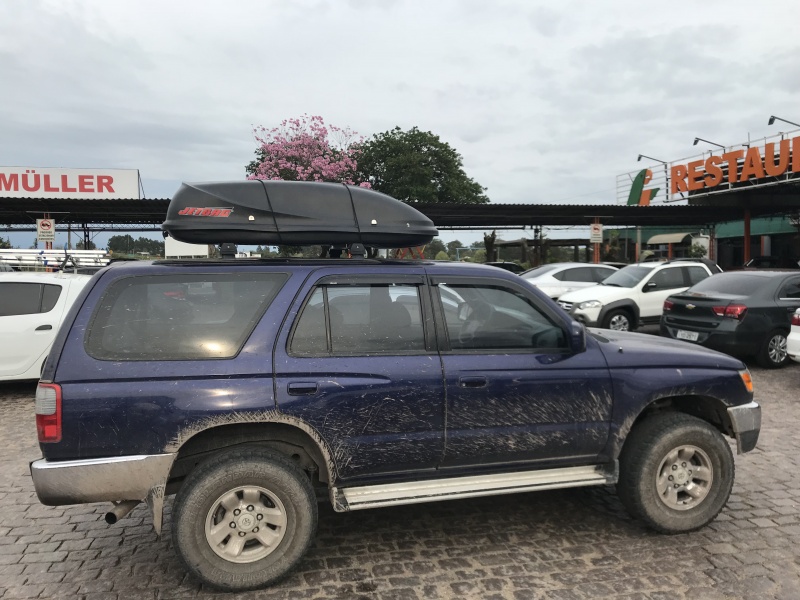

sw4 2001 pboy
Segue uma foto da xulica...
Anexo 557014
Esta é Purple, 97/98 sempre que possível na estrada
