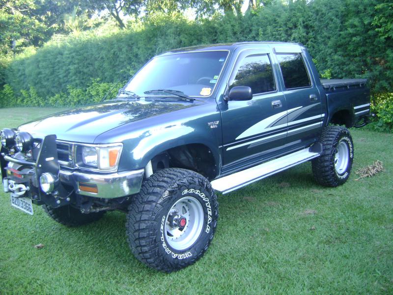

Anexo 348280Titanium, com os espaçadores dianteiros de 1 pol que estou usando, os amortecedores estão no limite,até esse tamanho não teria problemas e olha que levantou bastante, na traseira antes usava um calço de 1 pol também e como as molas estavam cansadas, tinha amortecedor de sobra,agora 2 pol, não sei se vai ter curso e não bater no fundo
Ezahn, estou usando as molas OME 901 e a SW ficou na altura que eu queria, tive que fazer uma "gambiarrinha de 3 pol"nos amortecedores,pois ficaram curtos,mas por uns tempos vai ficar assim, outra coisa que fiz foi uma peça para alinhar a barra panhard, senão o eixo fica para o lado.
A distancia ficou (calçando a unha da fita na parte cromada em volta do para lama) 60 na traseira e 58 na dianteira,mas quero igualar a dianteira,gosto delas retas
