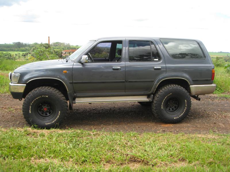

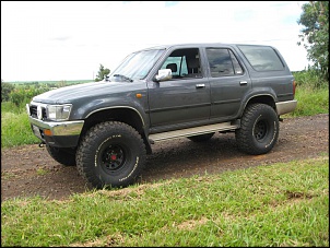

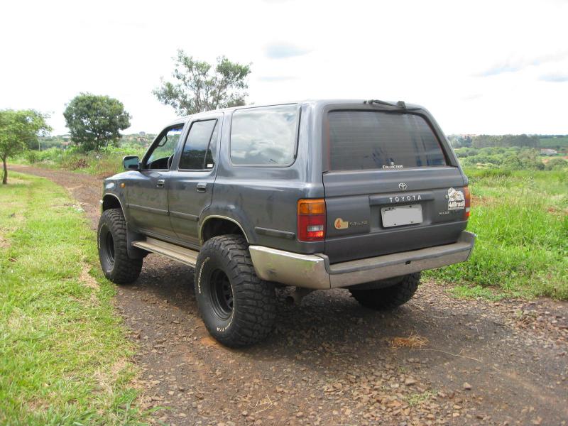

    Aproveito o post para enviar fotos da minha japinha tb, está comigo há quase 4 anos...e agora está com bodylift de 2" instalado at home!!!
    Para quem gosta do DIY(faça vc mesmo), segue link com o tutorial passo a passo da instalação do body lift no site Clube da Graxa: Instalação Body Lift 2″ Performance Accessories Toyota Hilux SW4 1995 [Tutorial] | Clube da Graxa
    Em breve a japa vai ganhar mais alguns ups e um tópico lá na Frota4x4 Brasil.
    Abrs

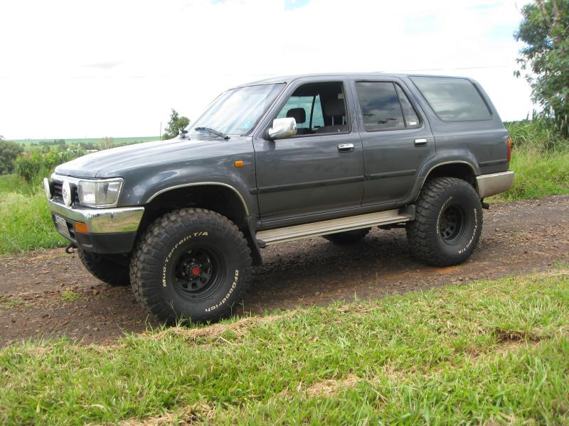

    Por coincidência o ultimo post neste tópico foi meu...e agora com este vai ficar bom para um comparativo, antes e depois!
    Na 4a. feira da semana passada, foi feriado em SP...eu estava atoa aqui e resolvi pegar emprestado os pneus 35" da Band para ver como ficava na SW após o lift de 2", mas isso só para testar...brincadeira de gente sem serviço rsrsrs.
    Bom vamos as impressões:
    1 - Como ja era de se esperar o freio piorou, nada grave mas tem que tomar mais cuidado
    2 - A arrancada/retomada ficou mais lenta por conta do maior peso e da relação que ficou 14% mais longa, mas o torque é ainda muito, MUITO melhor do que quando era aspirada
    3 - O pneu pegou na parte preta(plastico) do parachoques dianteiro quando se esterça o volante mais de 1/2 volta e tb na parte do paralmas dianteiro onde fica o parabarro. A solução seria o kit Iron para ganhar + 2 " ou sacar a parte preta do parachoques e os para barro...mas só tirando estas partes ainda fica muito próximo...não daria para usar os 35 no offroad medio. No resto não pegou nada.
    4 - Ponto positivo para a direção hidraulica da Hilux que não tomou nem conhecimento dos 35", continuou leve e precisa...muito melhor que a da Band.
    5 - Boa estabilidade e conforto...porém o ruido dos mud é muito maior que o ruido dos AT...pude perceber isso pois foi a primeira vez que andei com estes pneus em um carro que é bem mais silencioso que a Band, na estrada o ruido se fazia notar mais.
    6 - Vamos ao que interessa...hehehe, a relação ficou boa, mas ainda faltam alguns CV no motor para ficar perfeita na estrada...em trilhas a reduzida resolveria o problema.
    Mas o que mais gostei foi de poder andar mais rápido na estrada e com um giro mais baixo, show!
    Ficou mais facil de manter velocidades entre 110-115km/h(no GPS) sem ficar com o motor/turbina gritando.
    Segue números(todos aferidos no GPS)
    110km/h em 4a. a 3100 rpm heheheh
    100km/h em 5a. a 2400rpm(deve ficar bem economica para rodar assim)
    115km/h em 5a. a 2700rpm
    120km/h em 5a a 2900rpm(SHOW DE BOLA!!!!!!)
    146km/h em 5a a 3450rpm (pé em baixo na descida, falta motor para empurrar mais e mais rápido)
    Resumindo...o visual ficou 10, o desempenho geral 7, na estrada embalada 8, os freios nota 5.
    Eu não considero usar pneus 35" na SW no futuro, são um exagero para o uso que faço dela, porém, gostei e o que eu queria descobrir com teste...é que os BF 33" AT vão ficar perfeitos e não precisarei mexer em nada!!! Assim que os atuais 31" baixarem de meia vida...os 33" virão, espero que até o final do ano!!!!

    O visual ficou demais com os 35!
    Quando coloquei os 33 também tive o mesmo problema na frente da Hilux. A solução foi tirar a saia preta dianteira, retirar o parabarro da frente e ainda dar uma rebatida de leve onde ele é preso. Mesmo assim, com a roda esterçada no máximo, quando a suspensão trabalha bem fechada ainda pega bem pouco.
    O pneu de trás não ficou muito justo?

    Valeu Marcelo!
    Realmente o visual ficou dkct...deu até uma tristeza em ter de retornar para os 31"....rsrsrs
    Vc tem razão a traseira ficou bem justa na parte próxima ao estribo mas não raspa...passei em algumas valetas e quebra molas e não raspou...mas em trilhas com certeza iriam pegar. Se tirar o estribo ganha-se um pouco mais de espaço...bem pouco....Mas para os 35" precisaria de mais umas 2" de lift para ficar redondo...e isso a suspa ironman resolveria.
