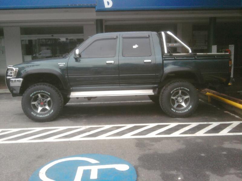

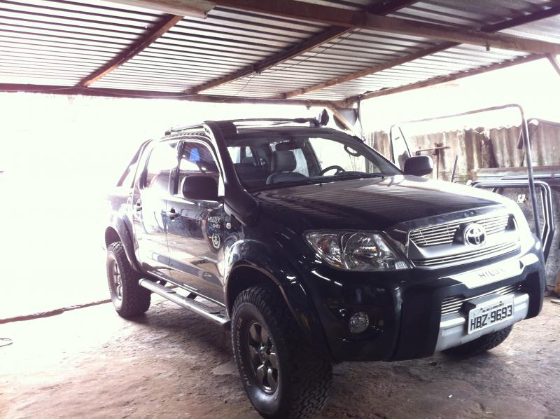

    Fotos dela "em ação"!

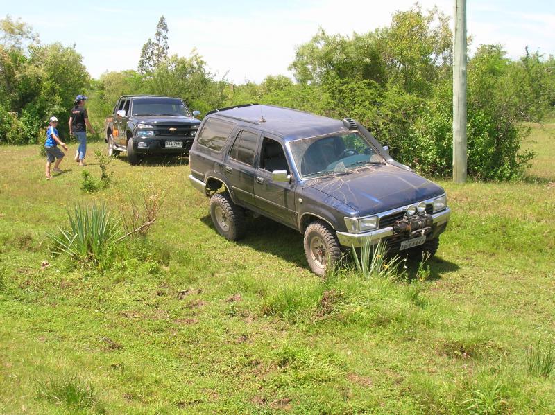

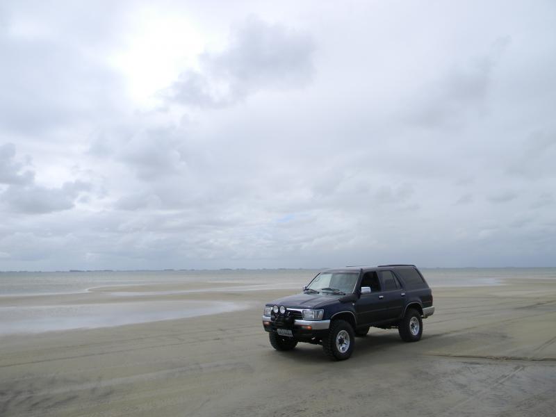

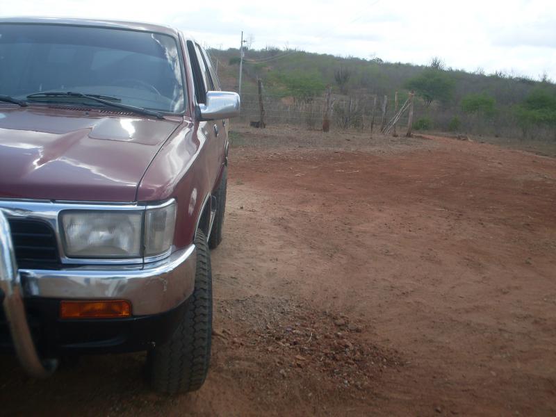

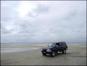

    Os gringos consideram essas SURF ou 4 Runner (primeira geração) as classicas,tenho varias fotos delas e ficam bem agressivas e bonitas (ao meu gosto), podem já ter visto, mas se não levarem a mal, vou colocar umas que eu gosto muito e essa amarela é a que eu sonho em fazer a minha,Fotos de Hilux-000_1083.jpgFotos de Hilux-1895_203591941499599_100_2984.jpgFotos de Hilux-dscn0709.jpgFotos de Hilux-img_0715.jpgFotos de Hilux-toyota_hilux_surf_2656017.jpg pelo menos parecida, não em amarelo, a da terceira foto

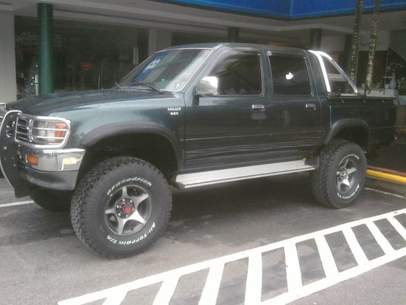

    Jotinha,dá uma olhada com o Alexandre ou o Tony na SOB, eles anunciam aqui,dependendo qual pneu pretendes colocar eles podem te ajudar,eu mesmo para colocar os 32 troquei as molas traseiras e fiz uns espaçadores para colocar nos pivos dianteiros e (para meu gosto e uso) ficou muito bacana.Boa sorte com a nova maquina
    bem interessante sua opçao eduardo minha ideia e rodar com 265/75/16 p ganhar altura em relaçao ao diferencial e rodas com off set negativo qual foi a necessidade dos espaçadores? a principio pensei em calço p/ mola traseira e levantar na barra de torçao.
    to olhando o kit de buchas de pu mas to achando o valor meio salgado 800,00 quase todas as buchas d carro.
    sem contar que vou ter que trocar os amortecedores, rolamentos das rodas, batentes, ponteiras e pivos. acredito que zerando isso o carro fica bom.
    onde encontro esta turma toda ?
    valeu pela dica hugo vou dar uma olhada com o pessoal p ver a viabilidade!!! ja que tomei uma surpresa em ter que mexer na suspensao.

    Jotinha, preferi os espaçadores para não ter que apertar as barras de torção, fica com a mesma maciez e ganha um pouco de curso na suspensão, fiz de 1 pol,mas vou fazer outros de 1,5 para ficar reta a SW, já que as molas levantaram bastante a traseira e não gosto de frente caida, para os 265 deve ficar perfeito

    Titanium,os espaçadores dianteiros mandei fazer em um torneiro aqui na minha cidade,saiu R$ 150 com ele dando o material (foi só levar um pivo antigo para fazer o molde), nas molas traseiras , agora não uso nada, só a mola já levantou bastante.Antes usava uns de 1 pol de tecnil (se não me engano é 190 mm).
