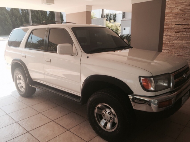

    Marcelo, grato pelas dicas!
    Os pneus que estão nela é 31X10,5 R15(os pneus não são lameiros mas mesmo assim são barulhentos), vou aproveitar o final de semana para dar uma geral neste itens q. vc. comentou.
    Como não conheço muito a mecânica da Toyota acredito que podemos aprender todos juntos. Consegui uns manuais (em ingles) de nossa viatura, como consigo compartilhar com a galera?
    segue foto da minha branquela! (tirei a foto no dia que fui busca-la 08/10/15 -felicidade total!!!!)
    Anexo 515413

    Hmmm, pneus 31...
    Acho q ai já da para ter uma ideia de onde está vindo esse o grande consumo. De 225 para 31 tem uma bela diferença de tamanho.
    Vc verificou a diferença de velocidade marcada no hodômetro e com gps? Pode ser q seu consumo seja melhor do que vc acha.
    Abç.
