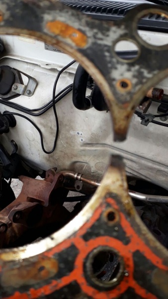

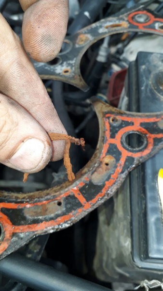

    E aí galera blz?
    Reativando alguns assuntos aqui, a minha viatura me deixou na mão dias atras, com a queima da junta do cabeçote! Como sempre o Sandro da ToyGarage me socorreu e deu o maior trato na danada. Quando retirou o cabeçote já foi verificado que a junta não era original e ainda para ajudar tinha um filete de silicone(proveniente de alguma junta com excesso de cola)tampando um dos orifícios de passagem de água na junta.Anexo 553159
    Agora a viatura tá uma beleza!
    Um outro item que eu acabei descobrindo, foi o entupimento do duto dentro do coletor de admissão(duto que vem os gases do escape pela válvula EGR). Estava uma crosta só de óleo. Provavelmente isto aconteceu devido a valvula PVC (que fica na tampa do cabeçote) que estava danificada, fazendo o motor aspirar a mistura de gases do escape junto ao óleo que não estava sendo bloqueado pela válvula.Isto eu havia feito antes da queima da junta, sendo que já havia percebido uma melhora significativa, sendo que apos a troca da junta o carro ficou outro, principalmente com a subida mais rápida do giro. Uma unica coisa que ainda não conseguimos desvendar é a dificuldade dela pegar apos um tempo de funcionamento continuo (2 horas mais ou menos). O Sandro comentou que podeira ser o regulador de pressão ou bomba de combustível, mas terá que ficar para uma próxima etapa, pois estes gastos com a queima da junta sem estar nos planejamentos financeiro quebrou o caixa(rsrsrs).
    Anexo 553160
