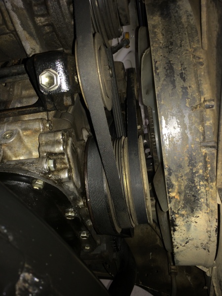

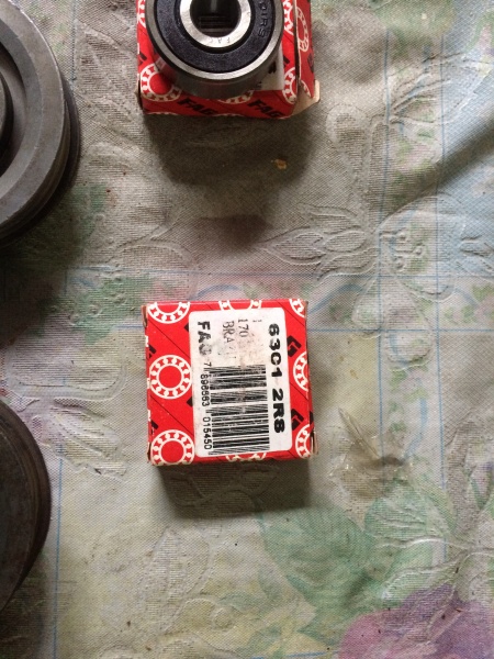

    5 Anexo(s)
    Blz, Ângelo!
    Consegui neste final de semana trocar os rolamentos dos tensores e as correias.
    Algumas dicas:
    - Chaves para soltar parafusos dos tensores→ 14mm
    - Chaves para soltar alternador → 12mm (superior) e 17mm parafuso de fixação inferior
    - Parafuso do tensor da bomba da dir. hidr. muito chato de coloca-lo → ficar esperto com os calços atras dos tensores e aposição correta no momento da instalação (na duvida tiro foto de cada sequencia de desmontagem quando não conheço o mecanismo).
    Segue algumas fotos:
    Anexo 563195Anexo 563196Anexo 563197Anexo 563198Anexo 563199
    Outro item bastante importante é verificar a data de fabricação da correia que comprar, pois elas tem validade de instalação até 5 anos apos a fabricação!
    espero ter ajudado.
    Boa sorte aí amigo!

    Precisará tirar o protetor de cárter e os rolamentos vc. só consegue trocar se tiver prensa ou uma boa morça!

    Os rolamento comprei no ML também, mas já faz tempo, é que estava guardado só esperando as compras das correias e tempo para troca-las.
    Só fique atento a medida e a qualidade (tem que ser 1º linha, FAG, SKF,INA), e tem que ter capa de borracha nas duas laterais! quando efetuei a troca o da dir hidr. estava bom ainda, mas o do ar condicionado já estava seco (acaba pegando mais água)
