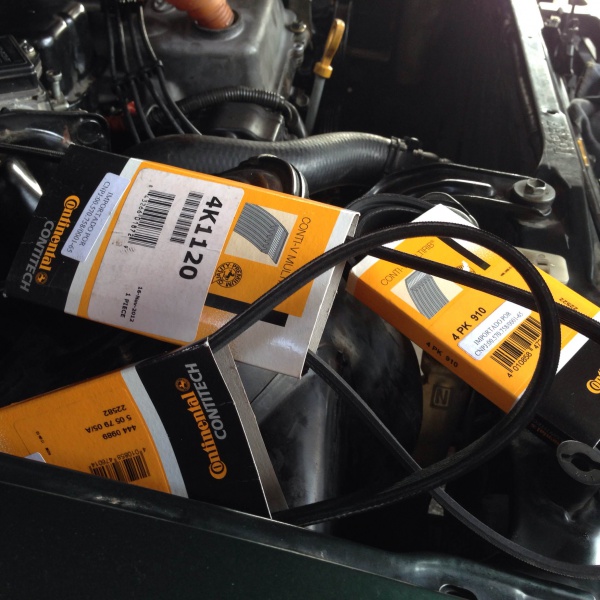

    Acabei colocando correias novas tbm.
    Essas eu já tinha comprando faz um tempinho só estava esperando a hora para colocar.
