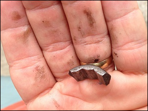

    Dei um pulo lá no mecânico e já desmontaram algumas coisas.
    O cárter estava no chão e me mostraram algumas coisas que estavam dentro dele.
    A segunda peça parece ser da bomba de óleo(part 15103-75020)
    A primeira não sei dizer.

    Citação Postado originalmente por OliverThies Ver Post
    A primeira parece ser uma bronzina .Espero que nao pois uma bronzina sair do lugar ai o estrago é grande !

    OLIVER
    Como falei e infelizmente acertei no meu prognostico , a 1ª foto é Bronzina sim ( Casquilho ) , para ela estar solta deve ter quebrado a biela ou ter soltado o cavalete de fixação da biela e outras coisas mais , realmente o seu motor foi pro saco , INFELIZMENTE , fico triste por vc .
    Não tome decisões precipitadas , analisa bem antes de fazer alguma coisa , ou seja : analisa bem o caminho a seguir antes de ir gastando a grana suada de cada dia .

    Pior que a foto n. 1 não é uma bronzina não. Creio ser alguma capa de rolamento ou retentor.
    Teve um cara no forum gringo que usou esse Rebuild kit da DNJ em um 22RE e está tranquilo.
    Acho que hoje o meca termina de desmontar a parte de baixo.
