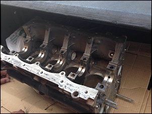

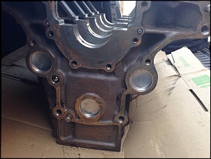

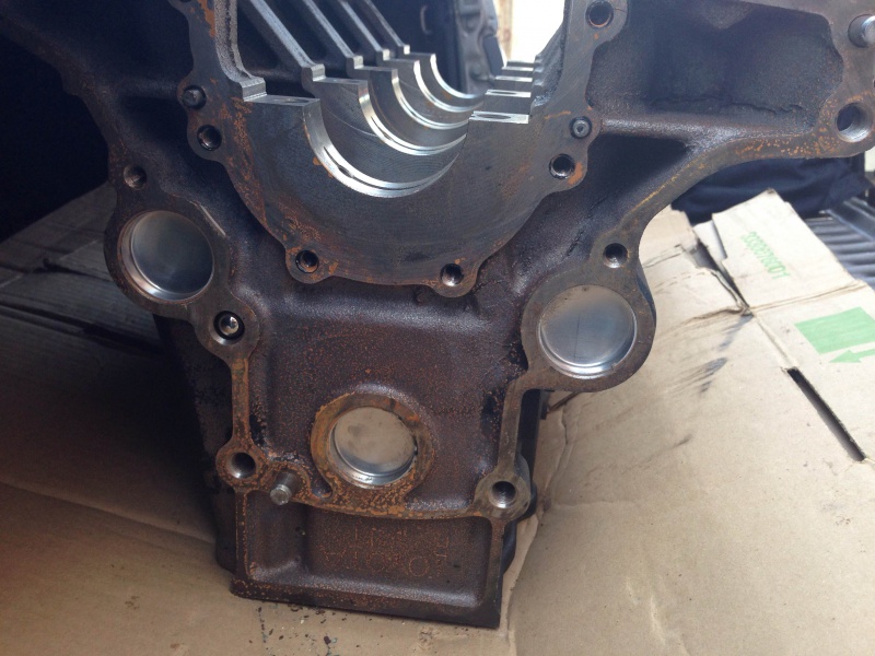

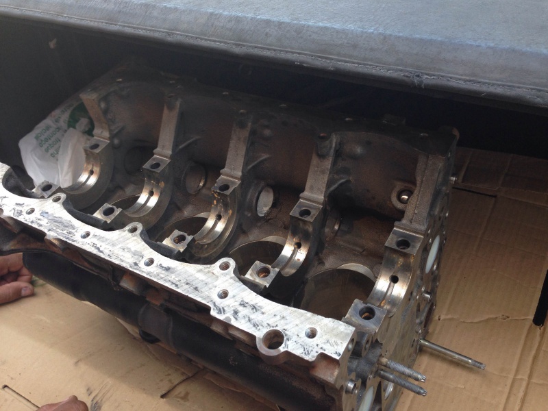

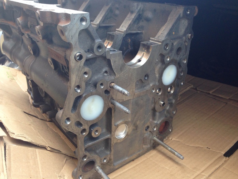

    Peguei o bloco na retifica hj.
    Motor foi pro saco-photo-17-.jpgMotor foi pro saco-photo-16-.jpgMotor foi pro saco-photo-15-.jpg
    comando isolado.
    Juntas do motor marca TAKAO e do cabeçote original.
    Bronzinas de biela, mancal e anéis novos.

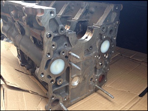

    Tá ficando bom! No kit para tinha uma peça triangular. Você mandou ela fazer também? A retifica ja conhecia essa receita de isolar o comando? E aquele pequeno cilindro de metal não deveria ter saído? Vide anexo.
    Por incrível que pareça, nas 2 retificas que fui por aqui me recomendaram esse procedimento.(estou no litoral norte de São Paulo)
    O pessoal da capital indicava colocar rolamento no bloco( mas achei o custo muito alto sem resultado garantido )
    O mecânico disse que esse procedimento é muito comum no motores a diesel, e que já fez algumas vezes isso sem problemas.
    Esse kit da lce dá uma embelezada na gambiarra mas pelo que vimos não é necessário. O que precisa ser feito mesmo é tapar a passagem de óleo para não baixar a pressão. No bloco 3rz são 2 buracos bem ali nos casquilhos do comando. A corrente de comando já é lubrificada em outros pontos do seu percurso, por isso creio que seja dispensável o kit.
    Estou dizendo tudo isso olhando e acompanhando o processo, posso estar deixando alguma coisa de lado pois não tenho conhecimento técnico suficiente, acho que até agora tenho sido fiel na transcrição do ocorrido hehe.
    Vamos ligar o motor amanhã hehe, não vejo a hora pois é complicado ficar sem a viatura.
    No final de tudo vou colocar os gastos para ficar como referência para os próximos.
