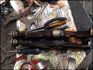

    Boa tarde, eu penso que a segunda foto é 1 pedaço de chave sextavada, que devia estar a muito tempo no fundo do carter.
    Realmente, também penso o mesmo.
    Algum mecânico cavalo não sei como deixou cair lá com o dono anterior.

    Bom pessoal,
    A história mudou um pouco de figura...
    Bom que eu fiquei mais confiante com esse motor da Hilux, ruim pq eu acho que vou gastar mais kkkkk.
    O motor está todo desmontado e dá para saber exatamente o que ocorreu.
    Vcs devem imaginar o que é isso né?
    Não posso culpar o mecânico que recentemente fez uma revisão no meu carro, mas não volto lá tão cedo.
    Deixar uma chave quebrar e cair dentro do motor é algo imperdoável.
    Fiquem tranquilos, o mecânico que abriu o motor é outro.
    Agora o lado que me dói.
    Vou ter que retificar o bloco, e o comando do bloco(nem sabia que existia essa peça, se souberem o partnumber por favor me digam)
    Motor foi pro saco-photo-14-.jpgMotor foi pro saco-photo-13-.jpgMotor foi pro saco-photo-12-.jpg

    Levar o bloco e esse comando na retifica para ver se dá jeito.
    Pegar as medidas que estão os anéis, casquilhos.
    Comprar as peças.
    É isso ai, devagar a hilux volta a ativa para tirar onda das ecosport.
