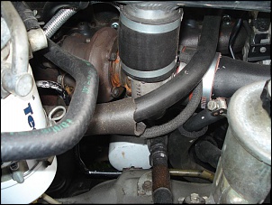

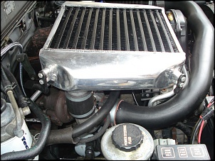

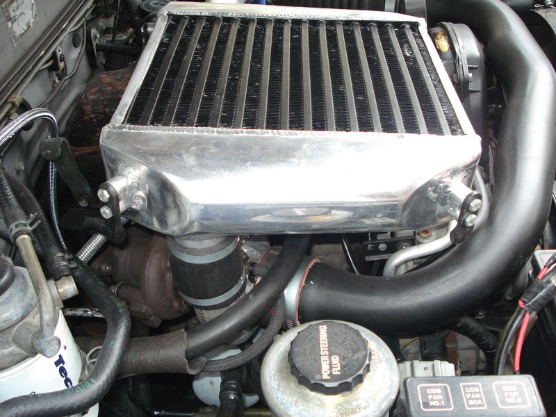

    capa térmica na turbina
    Revivendo o tópico.
    Minha 2.8 é turbinada e intercoolada. O intercooler fica logo acima da turbina e tem um scoop para entrada de ar no capô. o Fluxo de ar fica entrando pelo scoop, passa no intercooler e sai para o lado de baixo, só que é bem perto da turbina.
    Apesar do fluxo de ar ser de cima para baixo, será que a irradiação de calor da turbina esquenta o intercooler atrapalhando a eficiência dele? Será que uma daquelas capar térmicas para turbina adianta algo?
    Colocar este tipo de capa térmica na turbina e no coletor de escape pode prejudicar algo?

    Bom dia Ezahn, esse teu intercooler fica bem em cima do bloco do motor né? como fica o fluxo de ar nessa parte, tendo em vista que o bloco está barrando a passagem e outra coisa como tu faz para trocar o óleo? tem que tirar o intercooler?.
    Eu estou pensando também em turbinar a Bruta, ela é 97 Cabine Simples, Mosca Branca. hehehe
    Fico pensando varias formas de fazer o negocio bem feito e da forma que tu fez cabe tudo direitinho se tu puder passar mais fotos de como é os suportes ficaria grato.
