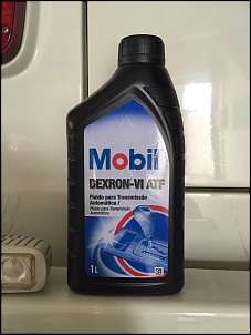

    Citação Postado originalmente por lark2 Ver Post
    Acho que só compensa pegar caixa fechada se tbm for colocar na direção e tiver pra quem vender os 3 litros que vai sobrar...
    Chegou o Dexron 6 em casa...
    Não sei porque, mas a cotação era R$353,00 12 frascos de 0,946ml, mas entregaram 24 frascos de 1L pelo mesmo preço, conferi na nota e está tudo certo... Mandei email para o vendedor para saber ao certo o que ocorreu...
    Paguei então R$14,70 no litro, e está me sobrando muito óleo!!!
  • #321

    Arredondando valores, pagaria R$40,00 na mercadocar o frasco de 946ml mas paguei R$15,00 no frasco de 1L...
  • #322
