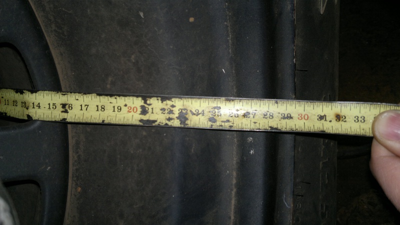

Titanium fui lá olhar as rodas mas não tem nada escrito nelas, final de semana eu vou medir e lhe informo. Abraço!
Fabiano, se puder fazer isso ficaria muito "gradicído"!
:D
Valeu!
Titanium, conforme prometido segue foto com a trena, veja que medindo a parte onde encaixa o pneu na roda não por fora da roda tem 28cm se for medir a roda toda tem mais cerca de 3cm no total a roda tem +- 31cm
Anexo 431882
Assim que terminar a empreitada vou até a oficina de um amigo que faz balanceamento e ele vai me dizer exatamente qual é a tala, espero que lhe ajude por enquanto.
