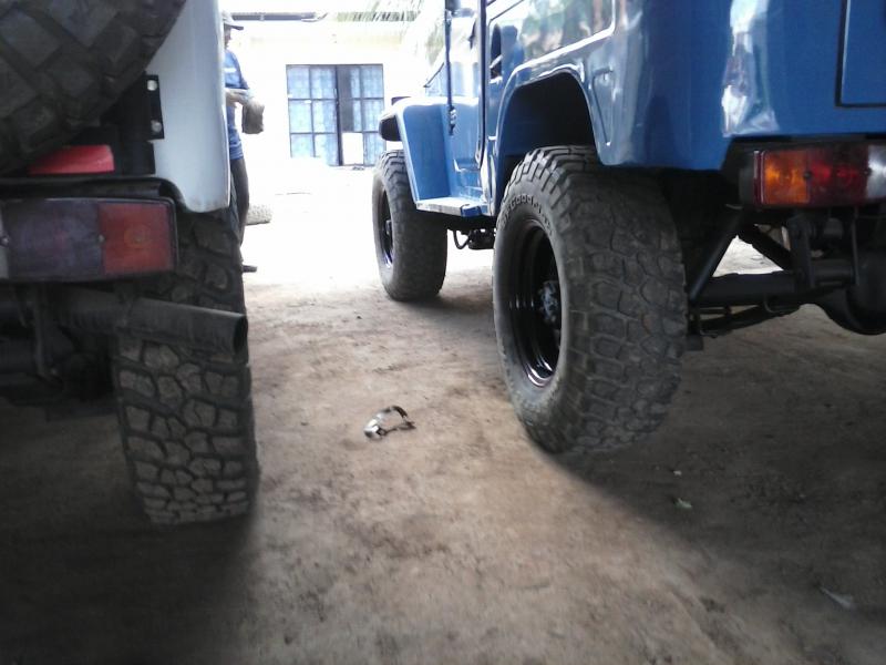

Anexo 364732Anexo 364733
esquerda pneu 265/75r16 BF mud km2
direita pneu 31x10,5r15 bf mud km2
O 265/75 parece ser um pouco mais alto e mais estreito.
Segundo a calculadora do link é isso mesmo.... isso vai te ajudar coutinho !
Metric Tire Size to Diameter in Inches Calculator
É isso mesmo, FBand!
Mais fino, porém mais alto. O que ajuda a aumentar um pouco mais a relação do carro.
