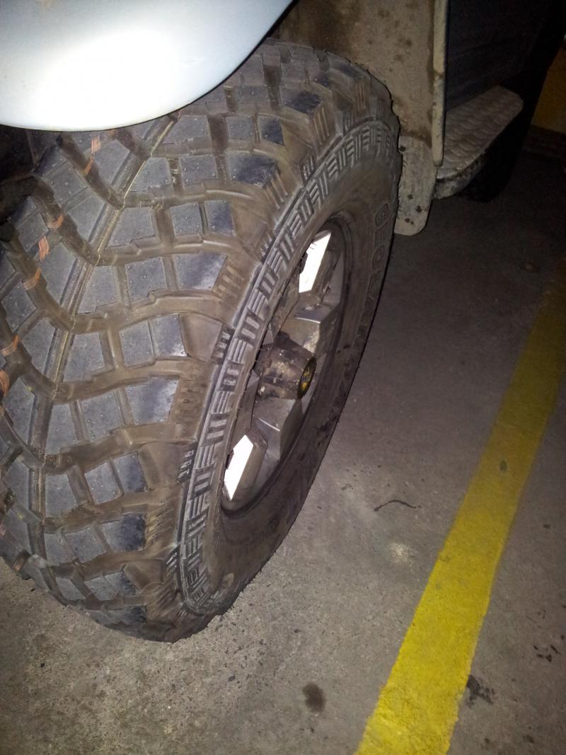

Galera acabei de chegar, dirigi 320km e calcei a band com os 285 70 r16 yokohama geolandar m/t.
Obrigado pelas dicas foram de grande valia.
O pneu é muito bom e bonito!!!!!
Impressões no asfalto.
- Não senti ele pesado.
- A estabilidade ficou na mesma
- É um pouco mais ruidoso do que o AT
Depois falo da percepção no offroad, estou ansioso para ir a uma trilha. kkkkk
Sem falar que o pneu é bem maior que o 265 75 r16 que estavam na band e com os novos o aspecto geral ficou bem mais agressivo, a estética ficou show de bola, depois posto as fotos.
Seguem as fotos dos pneus na viatura.
Anexo 364990Anexo 364991Anexo 364992Anexo 364993
Comparando os pneus:
Pneu 285/70 R16 Diâmetro=31,7" Largura Nominal=11,2" Perfil=7,8"
Pneu 265/75 R16 Diâmetro=31,6" Largura Nominal=10,4" Perfil=7,8"
Resumindo, o pneu é 2cm mais largo e 25mm mais alto, ou seja, é só um pouco maior.
Um pneu mais largo faz a Band ficar bem mais agressiva e bonita com certeza !
Posta fotos da viatura por completo !

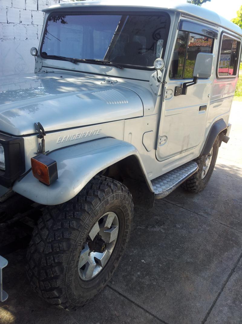

viatura com os pneus novos.
Anexo 366412Anexo 366413
Já veio com ela.
Hoje inaugurada na lama.
Os pneus apresentaram um desempenho muito bom.
Resultado final.
Anexo 366582Anexo 366583
