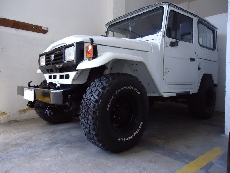

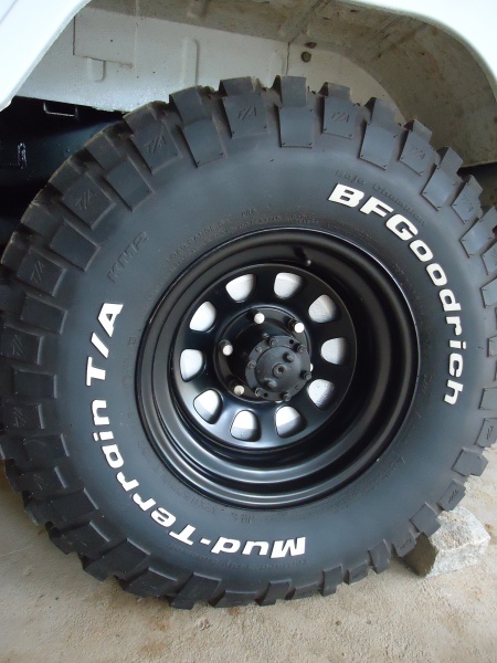

Eis a foto que vc solicitou. Desculpe a demora, mas a minha câmera estava emprestada e as fotos que tenho no meu pc, são antigas.
Anexo 422901
Um abaraço.
Obrigado, DeMelo.
Estamos aguardando as fotos da sua viatura com os novos calçados, tamanho 33"... Na certa, ficarão show de bola!!!
Um abraço.
Olá, Helder.
As minhas necessidades são bastante modestas. O meu uso, limita-se a pequenos percursos, nos arredores do meu sítio, feitos em estadas de barro, que durante as invernadas transformam-se num arremedo de trilha. Como estou usando rodas de 15x8", que saem um pouco dos limites laterais, dependendo do peso que carregue, e do nível de inclinação imposto pelas irregularidades do terreno, às vezes raspa um pouco na borda do pára-lama traseiro... Muito pouco, por sinal. Por isso, resolvi não mexer na altura dos jumelos e/ou nos calços da carroceria.
Qualquer dúvida, é só mandar!
Um abraço.
