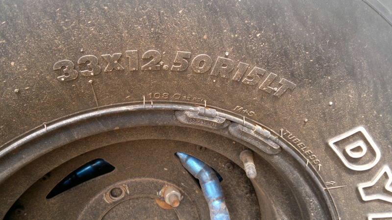

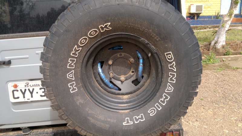

Titaniun tenho essas fotos, ajuda?
e preciso de apenas um pneu para fazer par com esse estepe q nunca rodou mas não encontro nenhum igual esse modelo agora tem novo desenho.Anexo 431401Anexo 431402Anexo 431403

Titanium eu comprei a band já com essas rodas são largas p caramba, me explica como faço para saber a tala que te respondo dai rsrsrs.
Opa!
Meu caro, esquente a cabeça não!
Bom... acho que uma forma simples de ver a Tala da roda é olhando a inscrição que deve ter (ou por dentro ou por fora) cravada no próprio aço...
Se encontrar, dá um grito!
Achei que com essa roda o pneu não ficou muito pra fora!
Evita a tala 10". Destalonam mais fácil e a lateral do pneu fica menos protegida.
Tala até a 9" o pneu fica mais estreito e mais alto pouca coisa...
Tem preferencia pelos 33x12,5? Dá uma cotada nos 33x10,5... quem usa recomenda!
