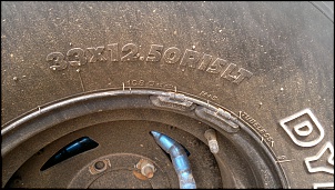

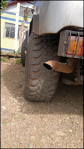

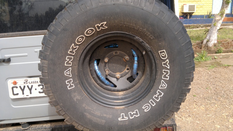

    Titaniun tenho essas fotos, ajuda?
    e preciso de apenas um pneu para fazer par com esse estepe q nunca rodou mas não encontro nenhum igual esse modelo agora tem novo desenho.Pneus toyota Bandeirantes-2013-09-18-537.jpgPneus toyota Bandeirantes-2013-09-18-538.jpgPneus toyota Bandeirantes-2013-09-18-539.jpg
    Opa Fabiano!
    Valeu pelas fotos!
    Mas deixa eu te perguntar... essas rodas são que Tala?
    8"?
    Um amigo comprou esses Hankook em São Paulo... salvo engano, comprou na Gama4x4.com.br
    Eles despacham para todo o brasil.

    Titanium eu comprei a band já com essas rodas são largas p caramba, me explica como faço para saber a tala que te respondo dai rsrsrs.
    Opa!
    Meu caro, esquente a cabeça não!
    Bom... acho que uma forma simples de ver a Tala da roda é olhando a inscrição que deve ter (ou por dentro ou por fora) cravada no próprio aço...
    Se encontrar, dá um grito!
    Achei que com essa roda o pneu não ficou muito pra fora!

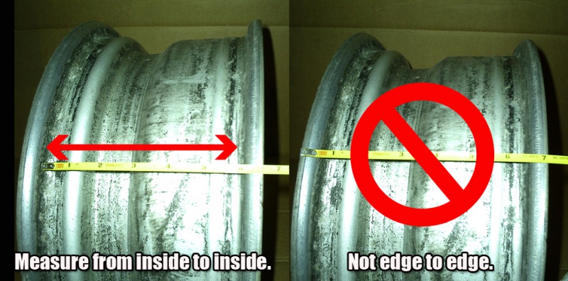

    segue imagem auto-explicativa:
    Miniaturas de Anexos Miniaturas de Anexos Pneus toyota Bandeirantes-wheelwidth.jpg

    Titanium o jeep está na oficina para tirar o vazamento na gaxeta e trocar o cambio, no final do dia passo lá e olho se tem algo escrito nas rodas. Acabei de comprar 2 pneus no saldão da 4x4 Racer com o frete custaram na faixa de R$ 750,00 cada mas só tinha os 2 que eu comprei acho que o preço estava bom demais.
