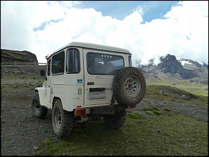

    Aow galera....
    Para apimentar um pouco a vontade de ir para pneus maiores.. ahuahuaha.. Segue a foto da minha band com botinhas de 35" após a reforma e remodelação dos paralamas e caixas de roda traseira.....
    Abssss
    Miniaturas de Anexos Miniaturas de Anexos Pneus toyota Bandeirantes-band.jpg   Pneus toyota Bandeirantes-band_new.jpg   Pneus toyota Bandeirantes-img024.jpg

    Que bacana Felipe.
    Ficou com um jeitão da Bandcruiser do Guiga Tostes
    HERCÍLIO NETO (Uncle Stan)

    Que bacana Felipe.
    ehehe .. então ele q ficou falando/incentivando para mexer nos paralamas dianteiros... e nao me arrependi... mas eu mudei o visual do dele, escolhi um tipo mais "rustico", seguindo modelo militar dos anos 40,50... até agora não vi nem parecido com o da band cruiser e nem da minha... alguns recortam e talz, mas as linhas e medidas sao unicas...
    No geral, optei por um visual limpo, "clean" e acho q combinou com a cor q pintei(Bege Dunas, cor clássica.. ).... principalmente na traseira, onde tirei o porta estepe e deixarei lisa... ainda falta terminar de montar a palheta do limpador traseiro.....
    Abs...
    Felippe (Bob Filho)
