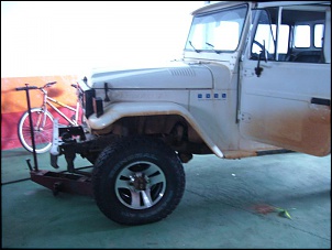

    se a sua band tem freio a disco fica complicado achar rodas 15 que caibam sem pegar na spinças ou na barra de direçao, ontem achei um jogo de aro 15 barato da l200 hpe antiga fui testar e pega na pinça... me sonho e encontrar um jogo dessa roda aqui testei e ficou perfeito sendo aro 15 no dia que voltei la pra comprar tinha acbado de vender..

    A minha tem freio a disco nas 4, e é aro 15, e nao pega nas pinças
    Toyota Bandeirante, OM-364 Turbo, SPOA, Pneus 35" BF Mud... Em breve k16 + intercooler...

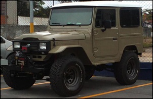

    Para apimentar um pouco a vontade de ir para pneus maiores.. ahuahuaha.. Segue a foto da minha band com botinhas de 35" após a reforma e remodelação dos paralamas e caixas de roda traseira.....
    Abssss
    Miniaturas de Anexos Miniaturas de Anexos Pneus toyota Bandeirantes-band.jpg   Pneus toyota Bandeirantes-band_new.jpg   Pneus toyota Bandeirantes-img024.jpg

    Sou suspeito para falar atualmente uso rodas 10" com pneus 33x12,5x15" e ñ troco por medida menor, agora é os 35", com a band na reforma acho que ñ vai dar outra, vou montar as BBS 10" com os 35" e as Mangel's 10" com os 33"!!!!!!!
    Abs...
    Miniaturas de Anexos Miniaturas de Anexos Pneus toyota Bandeirantes-band..jpg

    Que bacana Felipe.
    Ficou com um jeitão da Bandcruiser do Guiga Tostes
