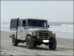

    Recentemente instalei Pneus Dunlop AT3 265/75r16 e estou MUITO contente com o resultado!
    O pneu apresenta uma boa aderencia na areia e no barro! Gostei mesmo!
    Comprei Muito barato na KDpneus (tem um site, que vende online).
    Veja ae como ficou:
    Espero ter ajudado.

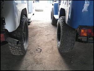

    Pneus toyota Bandeirantes-cam00025.jpgPneus toyota Bandeirantes-cam00032.jpg
    esquerda pneu 265/75r16 BF mud km2
    direita pneu 31x10,5r15 bf mud km2
