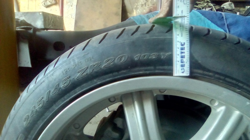

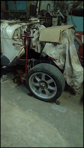

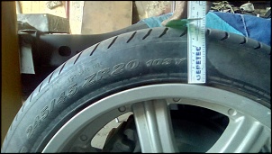

    Saudações caros colegas.
    Já li um pouco esse tópico ,porém não encontrei respostas a minhas dúvidas.
    Estou comprando um jg. d rodas aro 20, prá usar na toyota q estamos reformando,porém os pneus q estão nele ,eu acho o perfil bx.(245x45)q seg. encontrei (não lembro aonde) seria = a 28.7x9.7.
    Encontrei para comprar , 275x55, q seria = 31.9x10.8
    encontrei também p/compr. 275x65, q seria = 31.9x????
    A marca dos pneus é Sailun ,e o modelo terramax AT .
    A princípio minha pref. seria este ultimo,alguém saberia me dizer algo?.
    A altura desse pneu ,e se são bons etc....
    Pneus toyota Bandeirantes-img_20170516_165040.jpgPneus toyota Bandeirantes-img_20170126_155400.jpgPneus toyota Bandeirantes-img_20170102_180329.jpgessas são as rodas.
    Abraçss.

    Jacildo, acho que usando aro 20, mesmo com perfil baixo vai perder a referência do Odômetro, e também o curso das suspensões.
    Não seria mais interessante manter no aro 16?

    Jacildo, como dizem, o dinheiro é seu e faz o que quer com ele. Eu não colocaria essas rodas aro 20 em uma band nem em duas encarnações p frente hehehe.

    Citação Postado originalmente por Maggion Ver Post
    Oi maggion ,....tudo bão.
    Então rapaz,o problema é q a tempos "namoro" esse modelo d rodas,rsrsrs,daí não quero deixar passar.
    Quanto a ref. do odômetro ,me parece ter como ajustar.Salvo engano eu vi no carro do Chico Bicalho,(me corrijam se estiver enganado), uma peça q coloca na cx. ,ali na saida do cabo veloc.
    Agora ,mesmo q colocasse pneus 16 ou 15 num tamanho maior, não se alteraria o odômetro ?
    Uma curiosidade, Maggion seria dos pneus ,ou pura coincidência?
