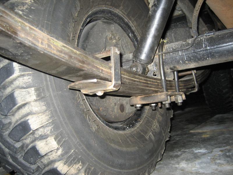

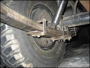

    Hercílio,
    suas lâminas podem estar muito gastas e perderam a ação, por isso logo após o arqueamento acabam cedendo rapidamente, ou conforme citado pode ser que faltem laminas no feixe deixando a mola mestra mais exposta a quebras e fadiga.
    Caso o feixe esteja em ordem qto ao numero de lâminas e "saudáveis", uma opção é o uso de um parafuso como "espigão", vide foto e link de um site gringo que sugere o uso no feixe do lado do passageiro, para que o lado do motorista não arreie.
    Ps.: A imagem é de site gringo pois não achei outra foto para ilustrar.
    Este serviço pode ser facilmente realizado por um moleiro
    http://coolfj40.stores.yahoo.net/levelerblock.html

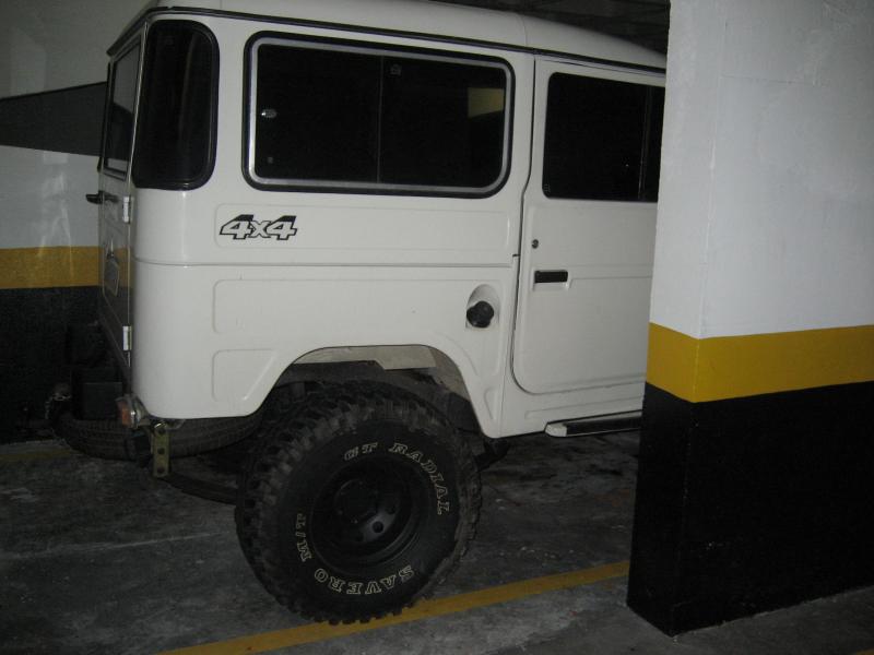

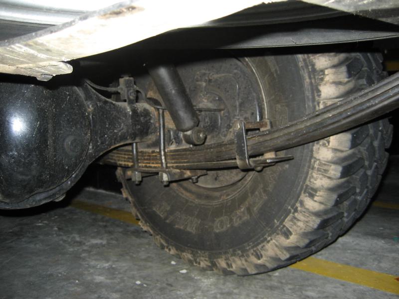

    Hercílio, bom dia!
    Recentemente troquei rodas e pneus da minha band e por conseqüência tive que mexer no feixe de molas porque o pneu estava pegando. Quando fui fazer este serviço o moleiro percebeu que uma das lâminas era mais fina que a correspondente do outro lado, aí ele já aproveitou e trocou por outra lâmina da mesma espessura.
    Além disso eu pedi pra colocar mais uma lâmina no feixe e fazer o arqueamento também. Isso ja faz aproximadamente 3 meses, de lá pra cá já abaixou um pouco mas foi coisa mínima.
    Seguem umas fotos do que foi feito.
    Abraço.
    Miniaturas de Anexos Miniaturas de Anexos -img_0948.jpg   -img_0949.jpg   -img_0950.jpg
