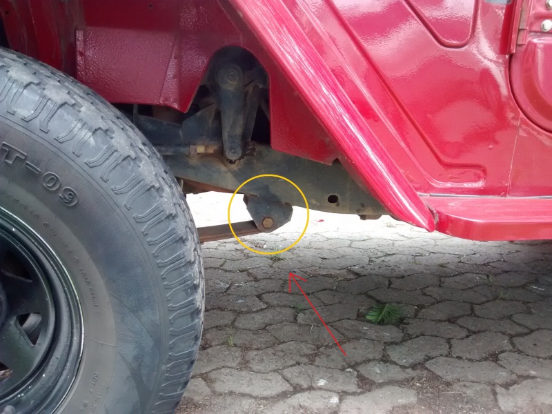

    Desenterrando o tópico, não quis abrir um novo...
    Estava revisando minha suspensão e vi que o suporte traseiro da mola dianteira está rachado... até aí tudo bem... mas o pior foi que o antigo dono passou a broca e colocou parafusos com maior diâmetro.
    O rachado era só soldar...
    Mas como está arrombado os furos vou ter que trocar todo o suporte que é soldado no chassis. Alguém já realizou esse serviço?
    Tem alguma indicação de onde realizar esse serviço na região de Porto Alegre/RS?
    Abraço.

    Diogo, fica tranquilo!
    Pode ir em um posto de molas de caminhão, eles dão jeito facilmente!
    Vão recortar o suporte antigo e soldar um novo.
    Fiz isso recentemente na minha band também, o suporte estava soldado errado pelo último proprietário.
