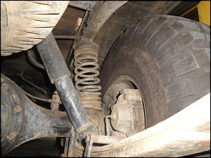

    Rodei muito tempo com amortecedores originais na minha Band. Atualmente uso amortecedores Rancho no eixo traseiro e Turbogás Cofap (da Ranger 97) na dianteira. Ficou bem mais confortável. Só achei os Turbogás um pouco macios demais. Depois de outras prioridades, vou trocá-los pelos Rancho.

    Helder, não achei ruim de maneira nenhuma. Melhorou bastante comparado ao original. Só achei que a viatura ficou inclinando um pouco mais em curvas. Coisa bem sutil mas notei a diferença. Agora, se for instalá-los, vale lembrar que só dá certo em suspensões com jumelos altos. Se tiver utilizando jumelos originais, ele bate no início do curso. Os Rancho na traseira são os que tem regulagem sim (nove, no total). Na prática, fui testando as regulagens até deixar numa que funcione bem em qualquer situação. No primeiro passeio que fizemos após a troca pelos Rancho, a patroa elogiou o comportamento da suspensão na trilha. Bom sinal, né?
    E sim, uso a Band quase todos os dias.
    Grande abraço.
