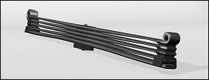

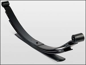

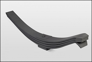

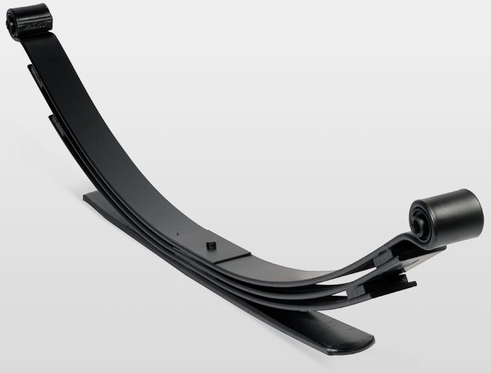

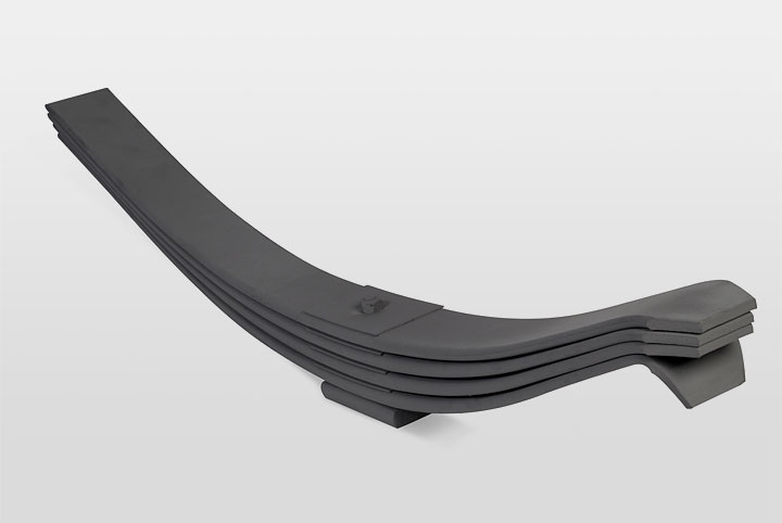

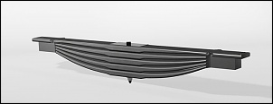

    Amigos, ao estudar um pouco sobre o assunto, percebi que o que o Moleiro do Márcio fez ao utilizar os espaçadores: adaptou a suspensão da Band para uma PROGRESSIVA!!
    Ou seja, a mágica NÃO é feita pelas borrachas.. mas elas complementam a solução!
    O QUE SÃO MOLAS PROGRESSIVAS???
    Esse link é interessante pois Define o que são e ilustra Quais tipos de feixes existem.
    RNA | Rassini - NHK Automotive - FABRINI
    OU SEJA, o que foi feito na suspensão do Márcio (e até do Soriano e dos outros amigos que utilizaram espaçadores no meio, antigamente), foi a adaptação das molas da Bandeirante para UM TIPO DE MOLA PROGRESSIVA, que no ESTÁGIO INICIAL de Compressão, é Macia... e no Estágio FINAL é mais Firme (DURA).
    Bacana né!?
    O duro é que as molas parabólicas trabalham com Muita torção e Menos APOIO (umas nas outras)... E ISSO pode ocasionar quebras (como no caso do SORIANO) ou Desarqueamento constante...
    Elas são construídas em Aço de Liga Especial para aguentar o Shape (formato original) por mais tempo.
    OU TALVEZ devíamos deixar com MAIS lâminas (por feixe) para SUPRIR essa ausência de lâminas com ligas especiais.
