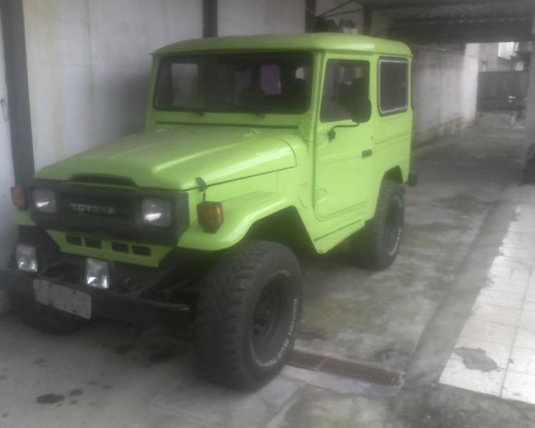

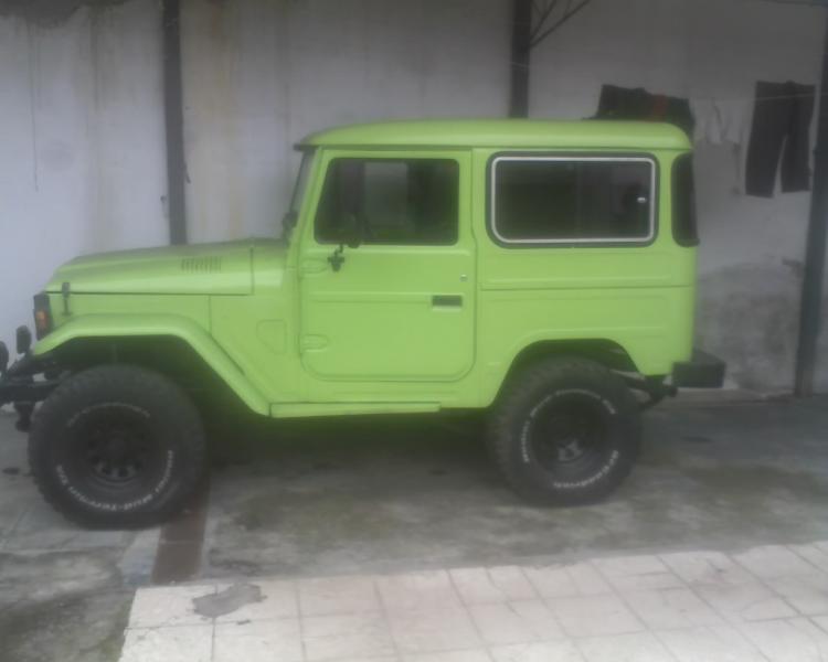

    darlan
    tirei as fotos pelo cel não estão boas mas da pra ver o nome da viatura e vagalume vou providenciar umas fotos melhores .
    diga uma coisa voçe deixou as quatro laminas na trazeira e quatro na frente não ficou dura a estabilidade deve ter ficado boa ela não passarinha mais deve ficar firme como tivesse barra estabilizadora e isso !!!
    a minha duvida se ficou mais confortavel!!!!!!!
