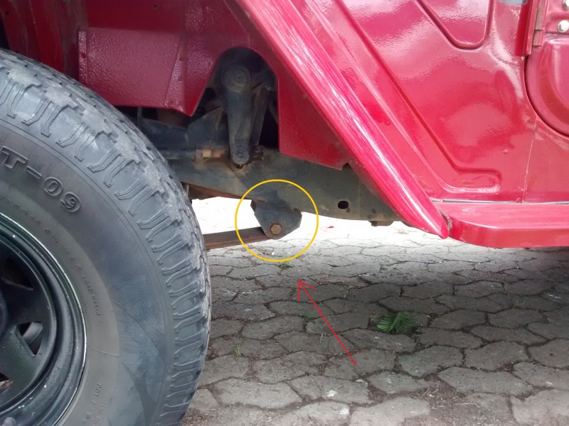

Desenterrando o tópico, não quis abrir um novo...
Estava revisando minha suspensão e vi que o suporte traseiro da mola dianteira está rachado... até aí tudo bem... mas o pior foi que o antigo dono passou a broca e colocou parafusos com maior diâmetro.
O rachado era só soldar...
Mas como está arrombado os furos vou ter que trocar todo o suporte que é soldado no chassis. Alguém já realizou esse serviço?
Tem alguma indicação de onde realizar esse serviço na região de Porto Alegre/RS?
Anexo 517414
Abraço.
