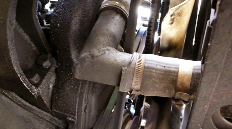

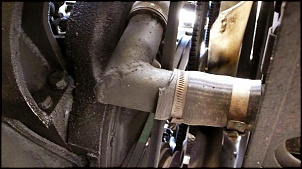

    Chico se por ventura vc tiver umas fotos da mangueira que sai do radiador para a bomba d'água na parte debaixo, posta pra min por favor. Estou instalando o compressor de AC na mesma posição que esta o seu, e minha duvida é o como e de que forma fazer.
    Quanto ao maquinaria de sua Band, não tenho nem como definir melhor que o nosso amigo Sergio.
    Forte abraço
    Estevão
    Caro amigo Estevão. Sei exatamente o que você quer dizer, e tenho a solução para o seu problema. Você tem que confeccionar um joelho, ou comprar uma curva pronta num bom ferro velho (recomendo o Zimbrão na Posse, região serrana de Petrópolis entre Pedro do Rio e Areal na União e Indústria que tem muita tubulação em inox de um incêndio da cervejaria Itaipava anos atrás) e ache a curva no diâmetro certo.
    Esse joelho é para que a mangueira que sai da parte inferior do radiador não fique 'roçando' na correia do AC. Na verdade, se você achar um tubo de qualidade, basta fazer um corte em 45º, girar, soldar, e pronto-acabou. O meu não ficou nenhuma sumidade da mecânica, mas está lá em ação a mais de dez anos sem reclamar.
    Nesse caso uma imagem vale mais que mil palavras.
    E te dou os parabéns por instalar o compressor do AC no lugar correto, e não em cima do alternador.
    Abraço;
    Chico

    Chico obrigadão pelo post, realmente não tem dificuldade na confecção desse joelho e com a foto que postou mais fácil ainda.
    Realmente ao instalar o compressor do Ac do lado onde foram instalados os originais foi a minha melhor e única opção, pois do lado do alternador não há espaço suficiente devido a turbina.
    Novamente obrigado Chico.
    Forte abraço
    Estevão
