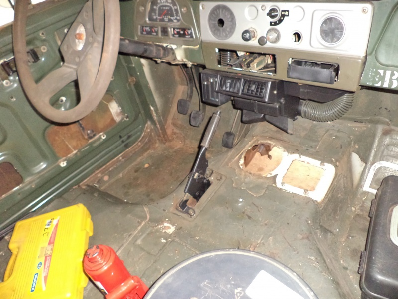

    Oi Hercílio
    A LOBA tem 5 marchas e tem uma tampa naquela área, só não sei se é da caixa. Segue uma foto.

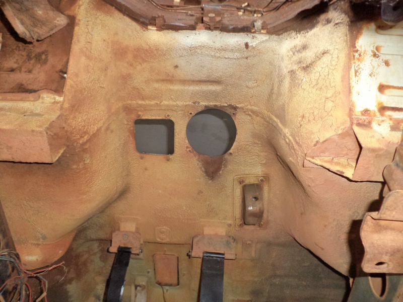

    Umas tem uma tampa redonda em cima do torpedo, em outras a tampa é reta.
    Quem puder postar fotos do torpedo, vai ajudar a galera que quer fazer esse tipo de adaptação.

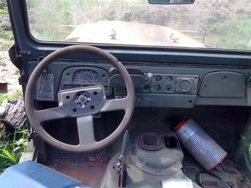

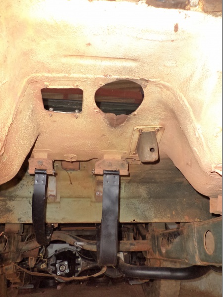

    Grande Hercílio! Missão dada, missão cumprida! rsrsr
    Ai vão as fotos do torpedo..
    Anexo 462369 Anexo 462370 Anexo 462371 Ps: Foto torpedo Pk 5M MB (sem tampa original).
    Valeu!! :bye:

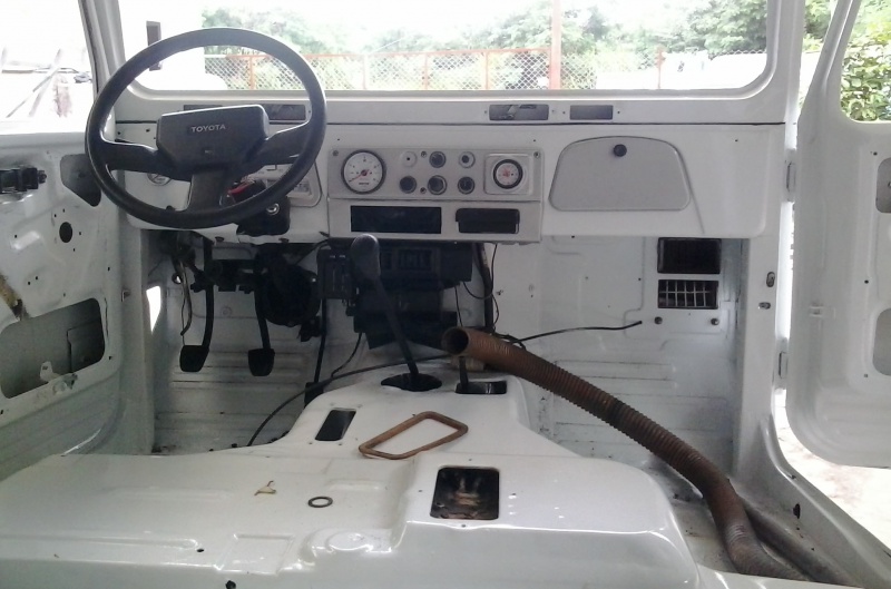

    Mais uma foto, agora com tampa, do 14B.
    Anexo 462372

    Não estou em Campinas, mas tenho essa foto aqui no celular.
    Anexo 462400
