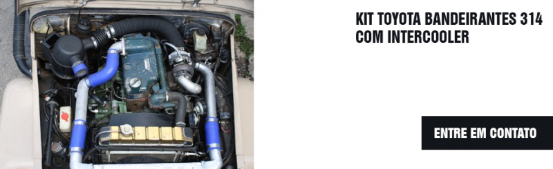

    2-Turbina + Intercooler --> Pessoal, essa semana eu comprei o kit Completo do turbo+Intercooler da Turbo Anhanguera e essa semana instalarei.
    Anexo 468412
    3-Pneus 37? Gostaria de saber TUDO de quem ja teve ou tem jogo de rodas e pneus aro 17 (37 pol), será que vai ficar muito pesado? E o desempenho na rodovia, trilha, retomadas e quanto a maciez? E o consumo?
    Obs: Lembrando que agora ela ficará Turbinada+Intercolada e apenas após a instalação destes que colocarei o jogo 17 com pneus 37...
    Abraços a todos e dicas e palpites serão bem vindos.
