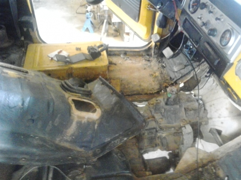

    Anexo 464819Agora o "x" da questão está cortar a lataria pro novo encaixe das alavancas..., só estou com receio de ficar barulhento..., vai ter q fechar o buraco antigo...
    Anexo 464820
    Anexo 464821Cambio 4 marchas sincro. retirado...

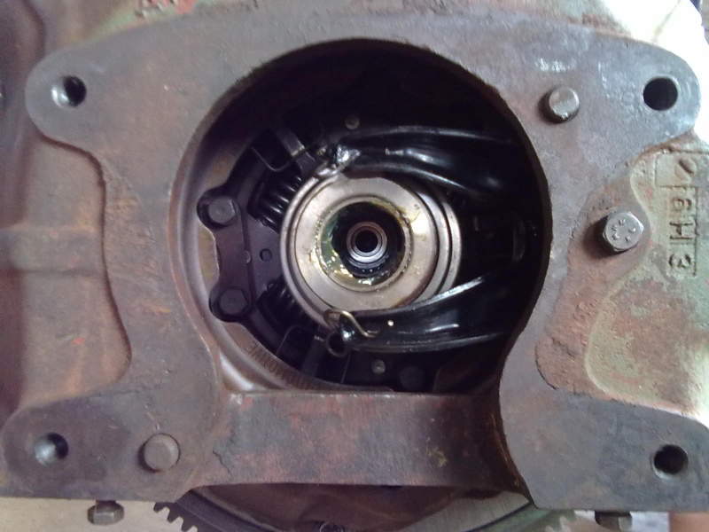

    Sergio C, essa "receita de bolo" do cambio 5M que era do 14B para colocar no motor MB eu fiz tudo certo: luva no colar que vai na moringa do 14B e luva no local de encaixe do rolamento 6201 com o volante, pois o rolamento 6201 é do 14B e encaixa certinho na ponta do piloto. Não deu embreagem e fumaçou um pouco o disco. Paramos para desmontar... Amanha veremos a cria rsrsrsr
    -270520141724.jpg Enchimento na peça para encaixe do rolamento 6201 (do 14B)
    -270520141726.jpg Disco do 14B antes da montagem
    -270520141733.jpg Colar do MB com enchimento interno para encaixe,sem folga mas que permita o deslize na moringa 14B.
    -270520141739.jpgConjunto Platô/colar/disco/garfo montado.

    Agora tu me deixou meio enrolado heheheh, se não estou enganado, essa sua primeira foto que mostra a peça com oito furos, mas, ela teria que estar fixado diretamente no virabrequim, e não solta assim, para aí sim fixar o valante do motor, sendo que tu teria que fazer o enchimento no furo do rolamento só, não na parte externa do rolamento como se vê nas fotos.
    De onde vc tirou essa chapa de 8 furos?
    Da uma olhada nesse tópico, página 4, que tem fotos dos volantes dos motores(sendo que o volante do motor MB é do caminhão 710, um pouco maior do que o da band, tirei a foto pq ainda tenho ele guardado), vendo-se que tem os oito furos no volante, que vai parafusado diretamente no virabrequim, sem essa chapa da sua foto, sendo que no VB estão as roscas que recebem os 8 parafusos que seguram o volante.
    Posso estar enganado, mas não vai essa chapa da primeira foto. Um abraço.
  • #79
    Esta chapa ou flange onde vai alojado o rolamento da ponta do piloto vai na seguinte seqüência : virabrequim ,volante e depois este flange.Nao tem como montar errado.
    Sergio, como o o seu chará Sergioporto explicou, aquela flange segue a sequência dita por ele, por aqui deu certo.
    Aquela dica de embuchar a parte interna do rolamento 6202 para encaixar na ponta do piloto, o meu meca falou que pode dar certo porém não é muito segura pois com a vibração do motor, com o tempo o embuchamento pode cair para dentro do volante e a ponta do piloto ficar com folga excessiva e danificar o sistema.
    Então sugeriu fazer um embuchamento na parte interna do flange (colocado na prensa e retificado no local) como na foto que postei e depois colocar o rolamento do 14B (6201 em vez do 6202) pois no 6201 ele encaixa perfeito na ponta do piloto e no flange embuchado.
    Da forma como fiz, sugerido pelo meca, não tem como o embuchamento se soltar e danificar o sistema.
    O probleminha que deu na minha como relatei em um post anterior foi o rolamento do colar (INA) ZERADO que simplesmente travou e fumaçou. Tivemos que desmontar TUDO para trocar o rolamento do colar por um FAG, mas depois de mais ou menos 5 anos parada a minha picape voltou RODANDO para casa para ajustar agora a funilaria e pintura.
