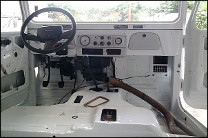

    Helder e Sergio,
    No jipe de 5 marchas não tem a tampa parafusada que recobre a caixa como no de 4 marchas. O piso todo é uma peça só.
    Suponho que na picape seja igual.

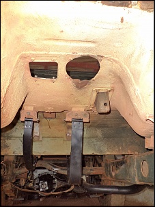

    Oi Hercílio
    A LOBA tem 5 marchas e tem uma tampa naquela área, só não sei se é da caixa. Segue uma foto.

    Citação Postado originalmente por Denise Ávila Ver Post
    Oi Hercílio
    Realmente a cabine dessa sua band não tem o tampão das de 4m, como o Hercilio falou, tem suas vantagens, mas, como a minha era de 4m e ano 1989, tem um tampão que cobre toda a caixa com reduzida e ainda dá p por os pés no chão e sentar no assoalho da band kkkkkkkk
    Facilita na hora da manutenção ou quando se quer só tirar as tampas das caixas e dar uma olhada nas engrenagens.....

    Hercilio,
    Acho que as únicas Bands que não tem tampão são as MB com 5m. As 14b tem um tampão, não dá para subir o câmbio por ali mas é um bom tamanho . Nele vão os flanges parafusados onde ficam as coifas da marcha e tração. O acesso a cebolinha da ré é por ali.
    Denise,
    Essa tampa dá acesso à boia de combustível. a tampa que dá acesso as caixas fica mais a frente e pega todo o torpedo.

    É inclusive bom verificar a vedação dessa tampa e se não está faltando nenhum parafuso. Originalmente ela tem uma borracha que com o tempo vai perdendo a função. Na minha passei uma massa de calafetar, instalei todos os parafusos, troquei as coifas rasgadas ( na de tração vai uma de borracha por baixo do acabamento ). Melhorou muito a caloria naquela região. Nada mais de canela quente hehehehe. Por fim uma manta entre a lata e o tapete. Vira quase um carro de passeio.

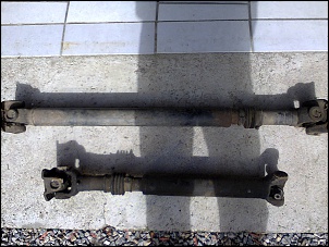

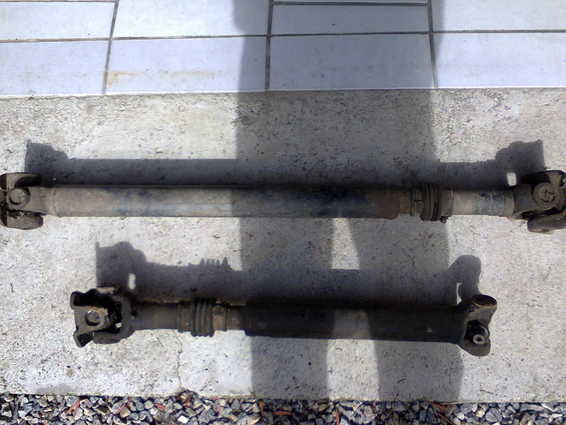

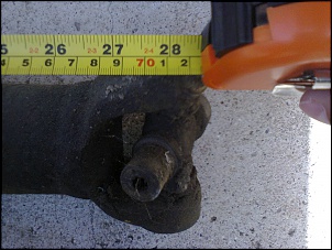

    Thumbs up Medida do cardã
    Pessoal segue medida dos cardãs, como ficou na minha.
    * Traseiro: 1,02 cm
    * Dianteiro: 72 cm
    Miniaturas de Anexos Miniaturas de Anexos -foto0246-1-.jpg   -foto0244-1-.jpg   -foto0245-1-.jpg

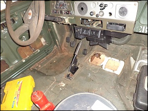

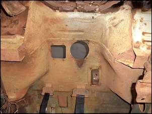

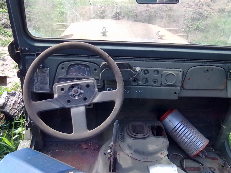

    Grande Dimasi,
    É isso mesmo, voce está certo.
    Umas tem uma tampa redonda em cima do torpedo, em outras a tampa é reta.
    Quem puder postar fotos do torpedo, vai ajudar a galera que quer fazer esse tipo de adaptação.
    Grande Hercílio! Missão dada, missão cumprida! rsrsr
    Ai vão as fotos do torpedo..
    -dsc01300lrbaixa.jpg -dsc01301ler-baixa.jpg -dsc01303-baixa-res.jpg Ps: Foto torpedo Pk 5M MB (sem tampa original).
    Valeu!!

    Mais uma foto, agora com tampa, do 14B.

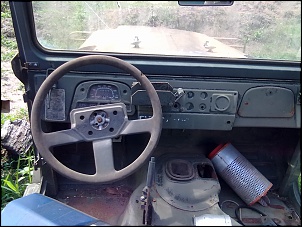

    Não estou em Campinas, mas tenho essa foto aqui no celular.

    Os meus cardans, após a caixa 5m, ficaram quase q nem os do Glauco, 72cm a frente e 1m41cm no traseiro, sendo que na traseira, como puxei o eixo p frente e mais a encurtada da caixa 5m, fiz um direto, eliminei a travessa e aquele rolamento grande que só da problema rsrsrsrsrsr, pois o cardan era em duas partes.
    O serviço mandei fazer na vizinha cidade de Caxias do Sul-RS, sendo que, com a troca dos dois canos, solda com máquina, balanceamento, lubrificação de cruzetas, não chegou nas 400 pratas, mas ficaram zerados p viajas, vale a pena mesmo. Até passaram uma cinta p não perder as esferas da cruzeta e na montagem, me proibiram de desengatar as ponteiras, p não perder o balanceamento.
