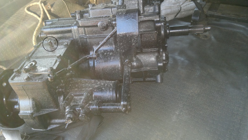

    fabiano r
    1 Anexo(s)
    Postado originalmente por Fband Ver Post
    Aproveitando,
    Gostaria de saber onde fica o bujão para conferir o nível do óleo da reduzida e do câmbio 4 marchas sincro. ?
    E os respiros, onde ficam ?
    Obrigado !!
    Fband tudo bem amigo! Aqui só tenho essa foto onde aparece o respiro da cx de tração, quanto ao nível o óleo é sempre meu mecânico quem verifica então não sei lhe dizer exatamente, no cambio também tem um respiro igual a esse mas não tenho foto.
    Anexo 456278

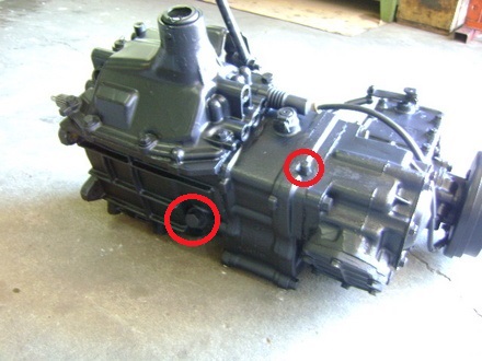

    mecamaniaco
    2 Anexo(s)
    Postado originalmente por fabiano r Ver Post
    Anexo 456278
    Segue as fotos do parafuso para "leitura" de nível da CT e do respiro da caixa...
    Anexo 456282
    Anexo 456283
    Tem um detalhe muito importante, é comum a passagem de óleo da caixa de cambio para a CT, mas não o inverso, então se vc tirar este parafuso e começar a sair óleo, deixe escorrer, pois é excesso e só vai aumentar as chances de vazamento! Não esqueça de conferir o óleo do cambio!

  • 25/03/2014, 11:14
    mecamaniaco
    1 Anexo(s)
    Obrigado pela ajuda pessoal !
    Agora só preciso saber onde verifico o nível de óleo do câmbio 4 marchas...
    Mecamaniaco, se existe a passagem do óleo do câmbio para a CT, o câmbio não vai ficar seco ?
    Essa passagem de óleo serve também como respiro para o câmbio ? Ou câmbio tem um respiro independente ?
    Abraço !
    Segue marcação do parafuso de leitura do nível de óleo do câmbio....
    Anexo 456320
    Ficar seco ele não fica não, até prq só passa o excesso também.... Cada um tem seu respiro, até prq cada peça é totalmente independente.
