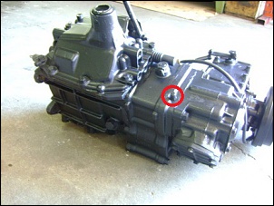

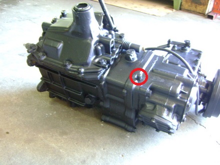

    Segue as fotos do parafuso para "leitura" de nível da CT e do respiro da caixa...
    Tem um detalhe muito importante, é comum a passagem de óleo da caixa de cambio para a CT, mas não o inverso, então se vc tirar este parafuso e começar a sair óleo, deixe escorrer, pois é excesso e só vai aumentar as chances de vazamento! Não esqueça de conferir o óleo do cambio!
    Então abastecer de óleo pelo bujão da caixa até transbordar não seria o nível correto?

    É o correto mas acho que faltou explicaçao sobre passar óleo da caixa de cambio para ct :Existe um retentor de lábios duplos entre as caixas e se este retentor estragar deixa passar óleo da caixa para a CT ,ficando a caixa com pouco óleo podendo fundir.
    Na minha,uma vez estragou ,em 250 kms coloquei 3 lts na caixa sem poder esgotar até o nível da ct.Fez uma lambança de óleo que manchou até o bagageiro de óleo .

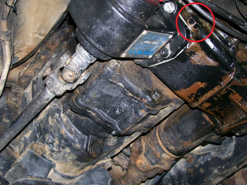

    Boa tarde Sérgio,
    Entendo que devemos debater bem este assunto, por está tendo divergências no nível de óleo. O Mecamaníaco fez uma circunferência em vemelho na figura de uma caixa que seria um parafuso indicando que ali é o nível de óleo da caixa.
    Vamos debater, pois é um assunto que não está bem definido de como se comportar com estes vazamentos, ora provocados por excesso de óleo, pelo suspiro e por aí afora.

    Bem vindo ao fórum Emerson. Se sair óleo quando tira o parafuso na lateral esquerda do câmbio ele está no nível correto. Na CT tem aquele parafuso "24" na parte traseiro, quase ao lado do pino chorão, e se sair um pouco de óleo, tb está no nível correto.

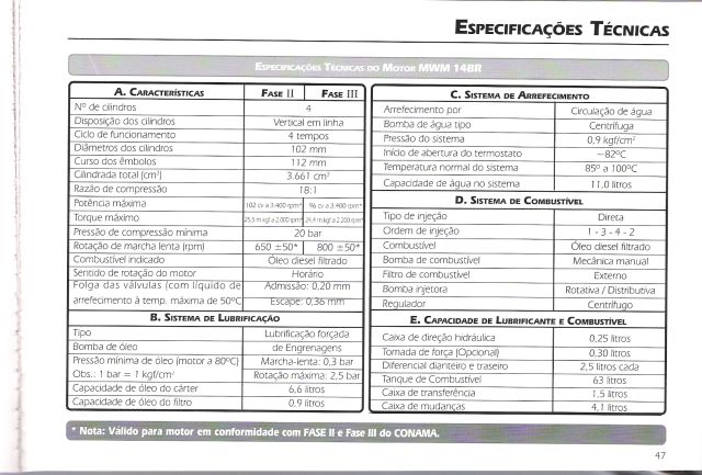

    Pessoal, o ideal é colocar a quantidade de óleo indicada no manual, no caso dos 5M é só ver o manual abaixo.
    Lembrem-se de que cada um tem o seu volume de óleo independente e que óleo em excesso também faz mal. A questão da passagem do óleo da Caixa para CT é exatamente oq foi dito pelo Sérgio, há quem elimine o retentor e o respiro da CT, mas ai é assunto pra outro tópico.
    Reparem que o respiro da CT fica relativamente perto do "tampão" de abastecimento, assim sendo não precisa de muito mais para q comece a vazar. Por isso fiz o respiro da CT no corpo da tomada de força qando instalei. Quando ao câmbio, posso afirmar com certeza de que o nível de óleo quando abastecido conforme indicação de fábrica fica cerca de 1 ou 2 dedos abaixo do parafuso (tampão) de abastecimento, ou seja, encher até vazar funciona, mas não é o ideal.
    Assim como acontece no motor, as engrenagens não precisam em nem devem ficar submersas, a lubrificação é passada de engrenagem para engrenagem e espalhando-se pelo resto da caixa quando em movimento.
    Resumindo, 90% dos casos de vazamento são descuidos ou falta de informação dos proprietários e "mexânicos" (que costumo chamar de meros trocadores de peça, pois mecânico mesmo está em falta!)

    Boa noite Mecamaníaco,
    Como o Sérgio, vc foi muito esclarecedor. Valeu. Abraços- Leonelo
