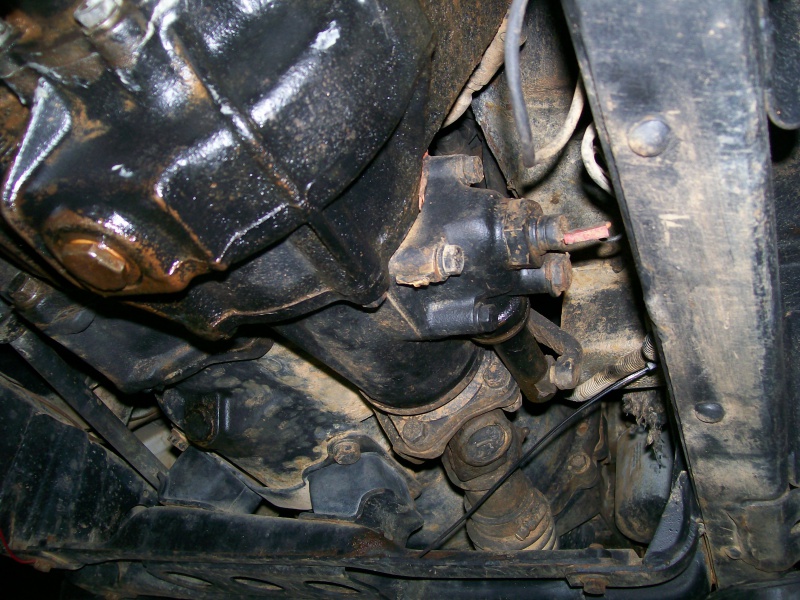

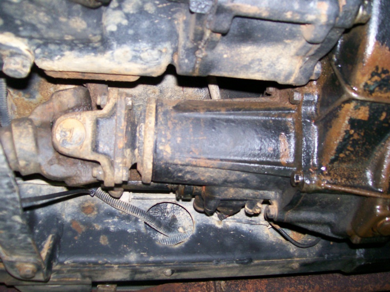

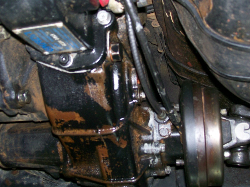

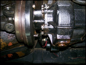

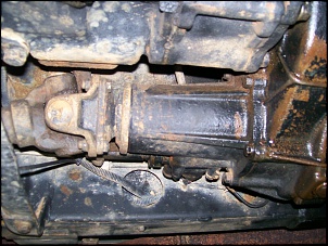

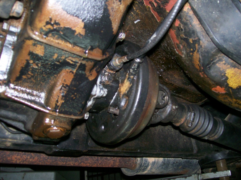

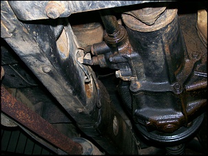

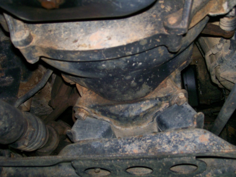

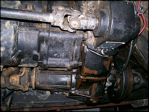

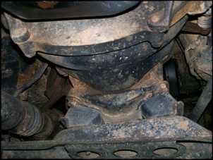

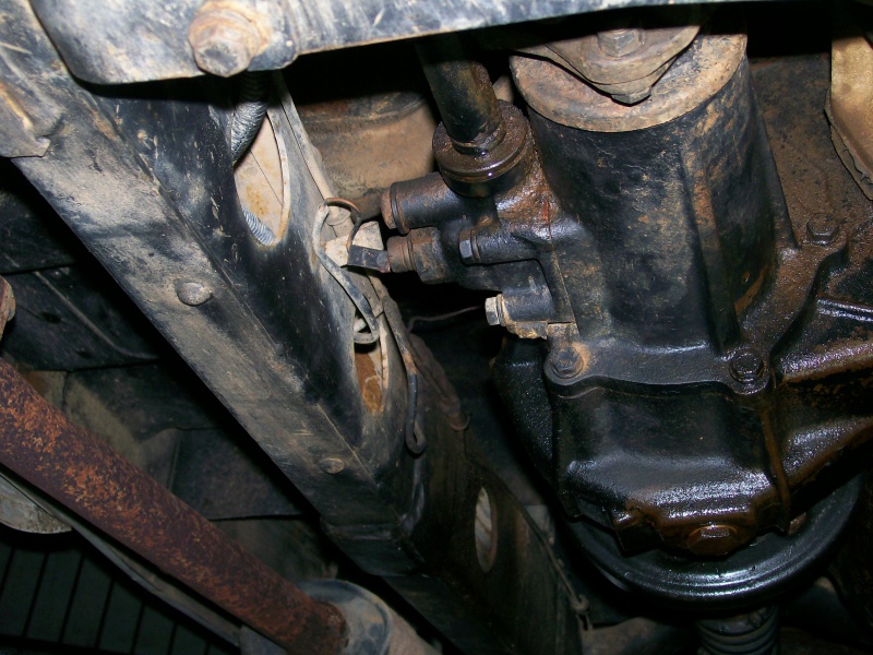

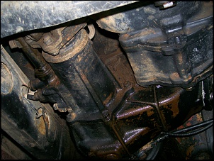

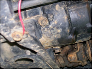

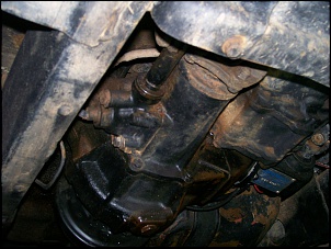

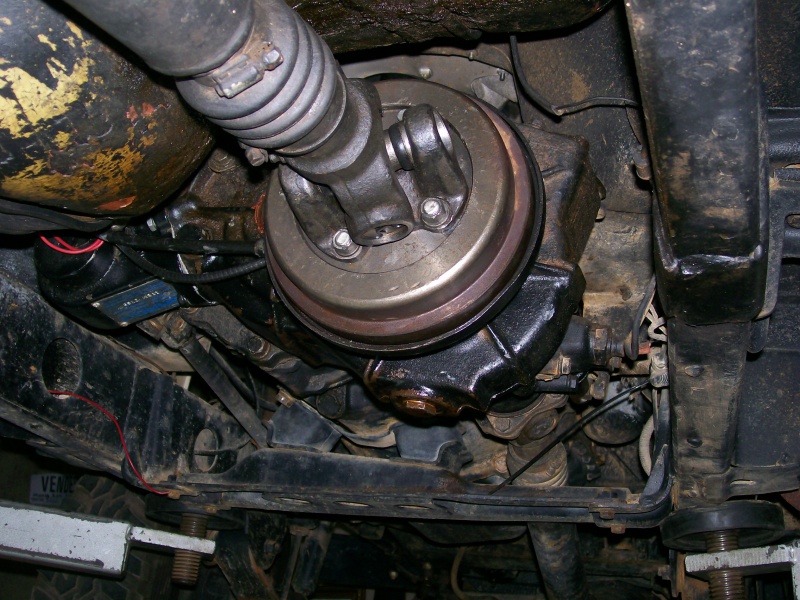

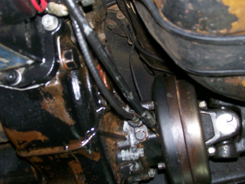

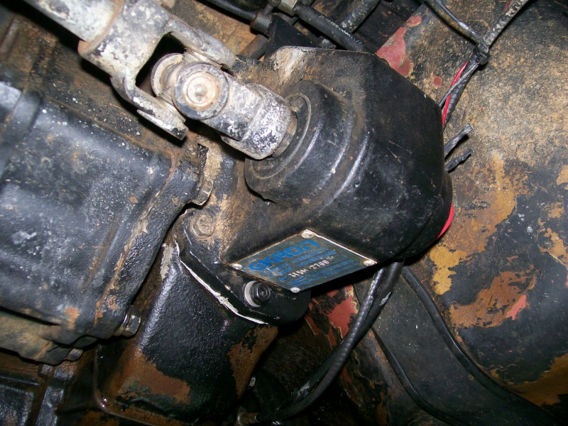

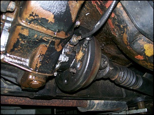

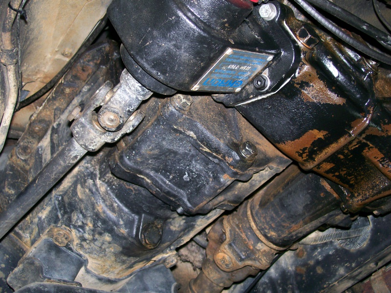

    Fotos da caixa 5 marchas-
    Caixa de marcha toyota bandeirante 1999-103_1846.jpgCaixa de marcha toyota bandeirante 1999-103_1847.jpgCaixa de marcha toyota bandeirante 1999-103_1848.jpgCaixa de marcha toyota bandeirante 1999-103_1849.jpgCaixa de marcha toyota bandeirante 1999-103_1850.jpgCaixa de marcha toyota bandeirante 1999-103_1853.jpgCaixa de marcha toyota bandeirante 1999-103_1854.jpgCaixa de marcha toyota bandeirante 1999-103_1855.jpg
    Citação Postado originalmente por Fband Ver Post
    Leonelo,
    Posta as fotos aqui também !!
    Tem muita gente entendida do assunto aqui que coloca muitos "mecânicos" no chinelo !
    Acho que dá para fazer uma análise preliminar. Vou postar mais. Abraço a todos.
    Miniaturas de Anexos Miniaturas de Anexos Caixa de marcha toyota bandeirante 1999-103_1851.jpg   Caixa de marcha toyota bandeirante 1999-103_1856.jpg
