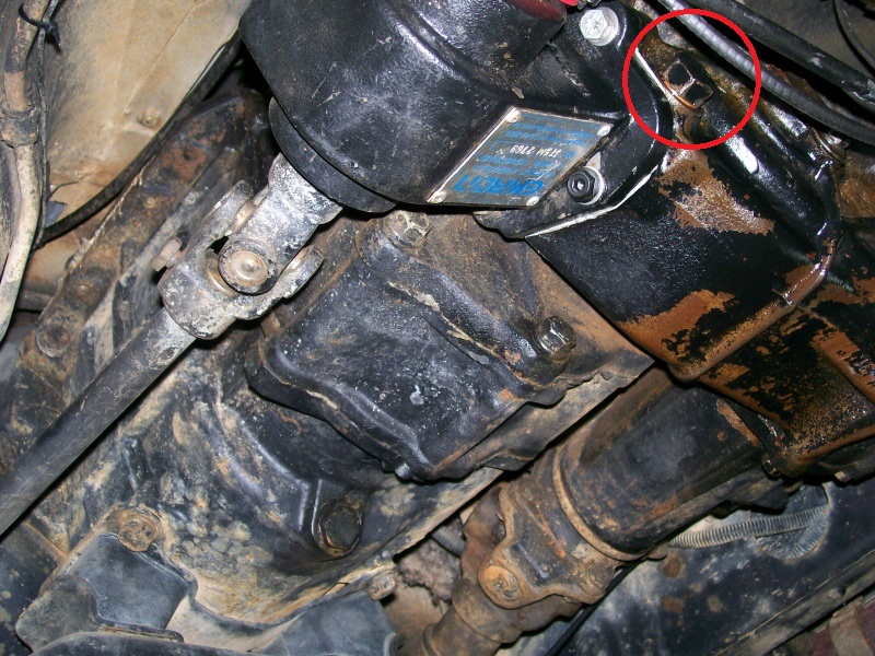

    Segue as fotos do parafuso para "leitura" de nível da CT e do respiro da caixa...
    Anexo 456282
    Anexo 456283
    Tem um detalhe muito importante, é comum a passagem de óleo da caixa de cambio para a CT, mas não o inverso, então se vc tirar este parafuso e começar a sair óleo, deixe escorrer, pois é excesso e só vai aumentar as chances de vazamento! Não esqueça de conferir o óleo do cambio!
    Então abastecer de óleo pelo bujão da caixa até transbordar não seria o nível correto?

    Citação Postado originalmente por LEONELO FORTINI Ver Post
    É o correto mas acho que faltou explicaçao sobre passar óleo da caixa de cambio para ct :Existe um retentor de lábios duplos entre as caixas e se este retentor estragar deixa passar óleo da caixa para a CT ,ficando a caixa com pouco óleo podendo fundir.
    Na minha,uma vez estragou ,em 250 kms coloquei 3 lts na caixa sem poder esgotar até o nível da ct.Fez uma lambança de óleo que manchou até o bagageiro de óleo .
    Boa tarde Sérgio,
    Entendo que devemos debater bem este assunto, por está tendo divergências no nível de óleo. O Mecamaníaco fez uma circunferência em vemelho na figura de uma caixa que seria um parafuso indicando que ali é o nível de óleo da caixa.
    Vamos debater, pois é um assunto que não está bem definido de como se comportar com estes vazamentos, ora provocados por excesso de óleo, pelo suspiro e por aí afora.
    Boa tarde Sérgio,
    Leonelo ,entendi perfeitamente ,na foto aparece tampao de nível da ct com o devido respiro ,o nível da caixa de marcha é num tampao situado do lado da caixa.Este tampao aparece na foto ,só nao está detalhado.Antes da extensao pois caixa fotografada é cinco marchas.Sao dois n´veis diferentes.
    O retentor que mencionei ,com o tempo,temperatura do óleo ,costuma ressecar onde "passa" óleo da caixa para ct ou quando há manutençao na ct pois ao acoplar ct na caixa de marcha todo cuidado é pouco pois costuma deslocar "lábio do retentor e ai danou!Dificuldade é quando acopla ct e mais ainda quando tem a engrenagem da PTo para encaixar junto ,ai é um parto rsrsr.
    Quando é substituida caixa de quatro marchas para cinco o trabalho dobra pois existe uma travessa atrás da ct ,unindo os dois lados do chassis que é um problema para colocar cambio no lugar !Estou revisando meu cambio e vou cortar esta travessa fazendo ela aparafusada pois cambio tem que subir inclinido e depois nivelar para encaixar no rolamento e disco de embreagem.Pode ser colocada sem a CT mas haverá o problema de danificar referido retentor.
    Espero que tenha conseguido explicar ,mas mais colegas poderao reforçar o que quis explicar.

    Citação Postado originalmente por Sergioporto Ver Post
    Então Sérgio, este tampão é do lado da caixa de marcha e não da CT, é a circunferência maior, que é o nível correto de óleo da caixa de marcha?
    Amanhã talvez irei no Meca combinar com ele o serviço e mandarei tirar a CT para trocar o retentor, retirar vazamento da tomada de força e mais um ou dois vazamentos, ´pois o meca anterior não trocou o retentor, pois o óleo da caixa está indo para a CT. Digo isto pois, fui trocar o anel de vedação da CT pq estava merejando e desceu quase um litro de óleo para o chão e me disseram que era excesso. Excesso de um litro acho difícil. O bujão de abastecimento da caixa de marcha é superior ao da CT e cabe mais óleo e tem níveis diferentes.
    Isto tudo que está acontecendo comigo, é devido a lambança minha, pois um MECA especializado em caixa de marcha me pediu R$.1.000.00 e, o que fez o serviço restabelecendo a 5a marcha me pediu R$.800,00. Economia porca. É apanhando que se aprende. É desse jeito.Rsrs....

    Pessoal, o ideal é colocar a quantidade de óleo indicada no manual, no caso dos 5M é só ver o manual abaixo.
    Lembrem-se de que cada um tem o seu volume de óleo independente e que óleo em excesso também faz mal. A questão da passagem do óleo da Caixa para CT é exatamente oq foi dito pelo Sérgio, há quem elimine o retentor e o respiro da CT, mas ai é assunto pra outro tópico.
    Reparem que o respiro da CT fica relativamente perto do "tampão" de abastecimento, assim sendo não precisa de muito mais para q comece a vazar. Por isso fiz o respiro da CT no corpo da tomada de força qando instalei. Quando ao câmbio, posso afirmar com certeza de que o nível de óleo quando abastecido conforme indicação de fábrica fica cerca de 1 ou 2 dedos abaixo do parafuso (tampão) de abastecimento, ou seja, encher até vazar funciona, mas não é o ideal.
    Assim como acontece no motor, as engrenagens não precisam em nem devem ficar submersas, a lubrificação é passada de engrenagem para engrenagem e espalhando-se pelo resto da caixa quando em movimento.
    Resumindo, 90% dos casos de vazamento são descuidos ou falta de informação dos proprietários e "mexânicos" (que costumo chamar de meros trocadores de peça, pois mecânico mesmo está em falta!)
