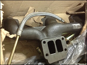

    Segue imagem da turbina e coletor para ilustração.turbinar motor OM314 original-0000026_700_1.jpgturbinar motor OM314 original-439852d1384874642-toyota-bandeirante-cd-88-lenda-img_1299.jpg

    Citação Postado originalmente por Raz Ver Post
    Raz,
    Este coletor é para o motor OM314?
    Já é pulsativo?
