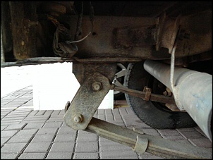

    Os Jumelos tem que ficar para fora, como na foto. Provavelmente arquearam muito as molas p os pneus não rasparem na lataria.

    po, então acho q vou no posto de molas ver se o cara conserta esse jumelo pra mim, provavelmente isso deve ter pressão né?

    Decerto arquearam as molas demais.Terá que inverter o processo,desarquear!

    Citação Postado originalmente por Sergioporto Ver Post
    o q seria arquear?

    arquear seria o que? Quando molas estão muito retas,ou passa numa maquina com dois rolos que forcam a curvatura da mola ou quando nao tem esta maquina,batem na mola com marreta forcando a mesma a ficar mais arqueada!E um procedimento nao muito recomendado pois pode causar trincas nas molas, principalmente se estiverem muito cansadas ou desgastadas!
    Cara, te admiro,se fosse outro já falaria para pesquisar,mas vejo que e esforçado pra valer! e o tipo de pessoa que sinto satisfação em ajudar,acredito que nao falo só por mim,mas por todos deste Fórum maravilhoso que vêem teu esforço em aprender nestas viaturas que adoramos! Vainfirme,no que puder te ajudar,to aí. desculpe as pontuações pois to no iPad.

    Se for mesmo levar pro pessoal das molas dar uma olhada, aproveita e pede pra ver como estão os grampos de fixação do feixe. Lembro-me de que vc tinha dito que, após o último incidente, parecia que ela estava meio torta. Se for isso mesmo, os grampos podem ter 'corrido' um pouco.

    Diego ,aproveita e coloca a fita de naylon entre as laminas do feiche de mola pelo que que li nos topcos fica miuto bom,a minha não tem mas qdo sobrar umas verba não tenha duvida que eu colocarei boa sorte na empletada.

    é verdade, vou pedir pra ele ver mesmo, e acho q foi isso mesmo, pq pus o calço e nada adiantou, e realmente tem uma peça la q n estava torta antes do incidente...
    Citação Postado originalmente por Maeda Ver Post
    Diego,
    mas isso é caro?
