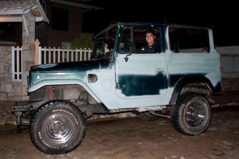

    Galera, tirei foto da band sem tinta, só que está no cel da minha namorada,
    então peguei uma foto que minha mae avia tirado (tem mais, só q achei, no meu pc, apenas 1).
    ontem eu subi os plásticos, pra n pintar o local inteiro né, fiz parecido do q aqui de casa, mas lá ficou melhor!
    bom, ontem só terminei de prender os plásticos de noite, então só deu pra raspar a parte que estava enferrujada, na parte de trás, e passar o fundo fosforizante... tem foto, mas tah no cel dela, tem q pegar lá...
    na frente, um pouco abaixo do motor do limpador de para-brisa, tipo, na vértice (junta) entre a parte q o vidro vai com o capô, tem um poodres sinistro, uns buracos, e umas bolhas de pura ferrugem, não da nem pra por massa de poliéster...
    dai peguntei pra ela se tinha fibra de vidro lá, dai ela tem tudo lá, ótimo, dai vou restaurar com fibra de vidro...
    vamos as fotos:

    Gente, ontem e hoje foi preparação total do veiculo, lixei o primer, passei anti ferrugem nos podres, passei a massa pra tapar os buracos, lixei pra ficar lisinho e finalmente começou a pintura... tenso foi pra tirar o primer escorrido (lixei e esqueci de limpar na hora do lixamento, dai fica escorrido o que deveria ter sido limpo...) dai tive que esfregar com esponja e pano umedecido com desengraxante pra conseguir tirar, mas consegui =]
    hoje pintei a parte traseira, e a lateral esquerda....
    amanha termino de pintar, e talvez eu passe verniz...
    lá vai as fotos:
