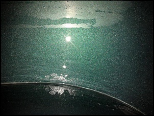

    Anteontem, quando eu estava pintando o capo, porta motorista e para lama, caiu uma gota de verniz no capo, pq eu virei muito a pistola,,,
    dai o q eu fiz, peguei um pano e fiz o maior erro... fui tirar o verniz... saiu a tinta junto ¬¬ (o verniz "derrete" a tinta por isso q junta direitinho)
    dai eu caral%&
    dai ignorei e pensei depois passo um pincel...
    dai terminei de passar o verniz...
    ontem, fui envernizar a parte de trás, de dia,,, a parte da frente pintei de noite...
    ficou muiiiito boa, dai tirei a band da garagem, pra ver como estava, a parte de tras ficou ótima, ja a parte da frente =/ n ficou tãããão boa assim,,,
    dai fui retocar as partes que restaram com tinta antiga, coisa pouca, vão entre portas, essas coisas,,,
    dai passei o pincel bem de leve onde caiu a gota,,, a tinta ficou diferentona,,, pq ali ja havia passado verniz, então ficou muito mais claro... ¬¬
    fiquei puto... passei o verniz e nada de escurecer, fiquei mais puto ainda, peguei a "arma" lixa 400 de agua, molhei e "atirei" shaushau
    lixei o capo tooooodo '-'
    dai hj vou repinta-lo shaushaushaushaus quando n fica bom eu refaço!
    mas hj fica pronta, dai vou levar pra soldar, e pronto, cabo, vou partir pra parte de dentro fazer o estofamento....

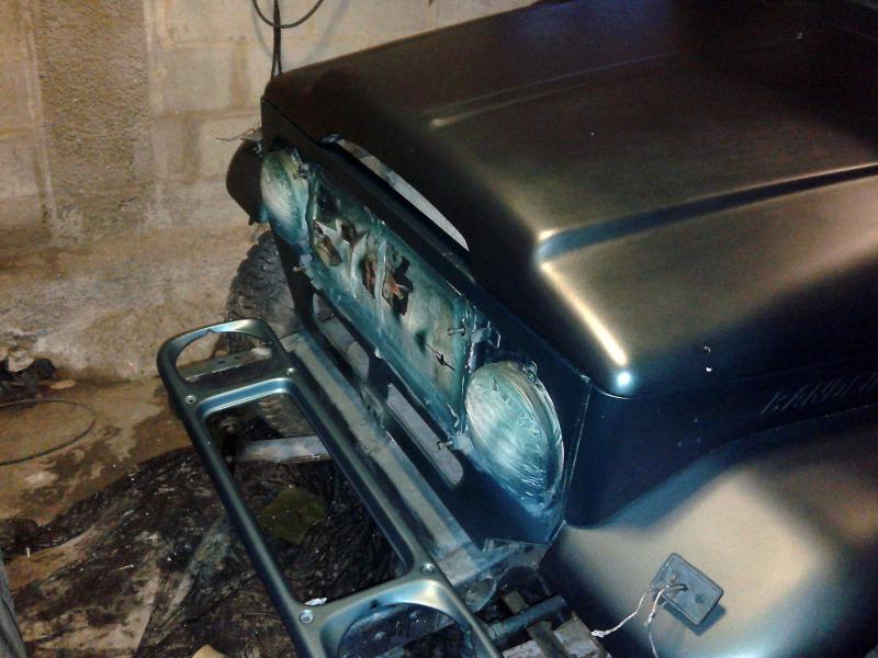

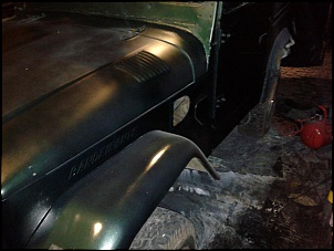

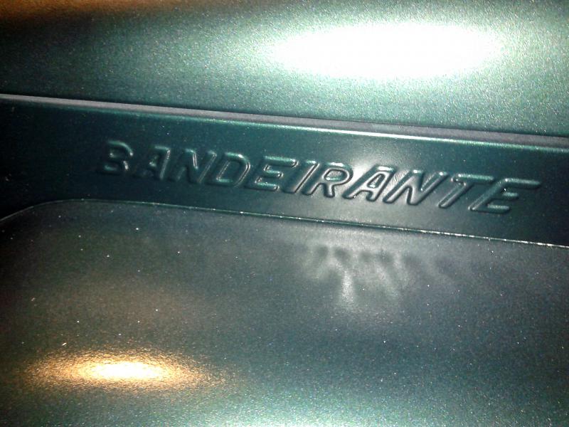

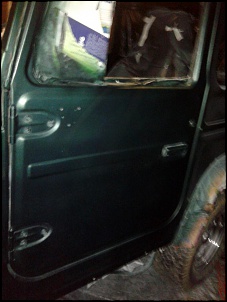

    lá vai:

    tava postando como antes, mas ia ficar muiiiiiito grande o post, se vcs preferem como antes ,falem ai! só da um pouco mais de trabalho, mas é de boa!

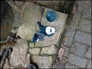

    A foto do copo, fui botar a tinta que sobrou (mas estava um pouquinho de pedacinhos de verniz seco), pra usar depois sei lá, quando termino de envernizar e olho pra lá... a merda feita! derreteu o copo todo...

    hoje terminei a pintura, agora estou lixando o verniz, pq tipo, n sei qual é o problema, n sei se sou eu ou se é a pistola que n é daquelas caras, pq no meu carro, o verniz ficou grosso (realmente dei muitas demão), dessa vez dei a quantidade certa, 2-3 demão, mas ficou um fosco brilhante,,, então comprei 5 lixas 1200 e 5 lixas 2000, no meu carro eu paguei pro cara fazer isso, ele lixou o verniz grosso e poliu, me cobrou uma facada (400 reais), e mesmo assim teve pontos q n lixou, fiquei puto, mas deixei pra lá,,,,,
    dessa vez eu mesmo estou lixando, dai só pago o polimento, 100-150,,, to vendo onde ovu levar, pq o de 100 é uns 20 km de onde está o carro!
    lixei ja um dos paralamas,, olha que diferença em, antes passava a mae era bem fosco e aspero, agora, tah liiiisiiinhooooo e brilhante, por mais q esteja lixado, é só jogar agua q fica igual como vai ficar com o polimento...
    da trabalho pacas , pq essas lixas são muito lisas, mas fica show!
