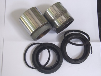

    Reparo das pinças
    Reparo das pinças c/pistoes do Vokiswagen Santana.
    Com uma simples usinagem adaptam-se muito bem!
    Miniaturas de Anexos Miniaturas de Anexos -ariane-088.jpg   -ariane-089.jpg   -ariane-087.jpg   -ariane-091.jpg

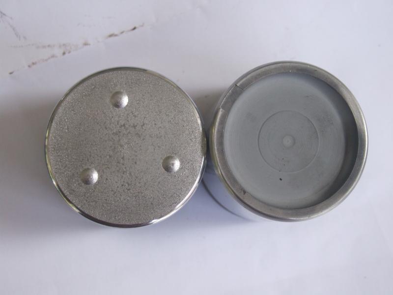

    Reparo das pinças
    Ah. o meu é o vitara de 3 portas 1.6 8v. ano 1993.
    Segue as fotos dos pistoes já usinados.
    Miniaturas de Anexos Miniaturas de Anexos -ariane-096.jpg   -ariane-097.jpg   -ariane-098.jpg   -ariane-127.jpg   -ariane-128.jpg

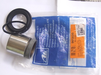

    Thumbs up Reparo das pinças
    Citação Postado originalmente por JoaoAlberto Ver Post
    Caro João, bem simples a adaptação mas, se não quiser ter nenhum trabalho é só comprar o reparo do Celta que é identico ao original, é só comprar e montar... e o melhor só custa cerca de R$ 35,00.
    abç,
    Show!
    Bom d + saber disso!
    Só 35,00!
